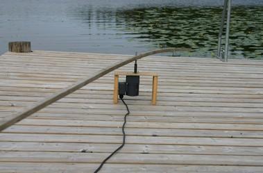

En krånglig men 100% fungerande lösning dök upp en natt i sömnen. Nu har jag fixat det. Väldigt enkelt. Samma ide som de mås-skrämmor som finns att köpa. Men min är motordriven. Jag hittade en gammal kuggväxelmotor i Guske lov -bra att ha lådan. Motorn gör 10 rpm. På axeln svarvade jag en adapter samt ett gängat hål i den. 10mm gänstång stump och på den skruvade jag fast en 4,3 meter trälist. Det motsvarar diagonalen, den längsta mellan hörnstolparna.  Listen sveper runt 2 dm över själva plattformen. Sticker ut på längsidorna och  täcker praktiskt taget hela ytan.
 Skulle nån anka sätta sig där så blir den bokstavligen nerpetad i sjön. De är kloka de djuren för de har undvikit hård konfrontation. Så nu får de lov att hålla till godo med de plattformar vi lagt ut för dem.
Motorn startas av en timer med jämna mellanrum. Man skulle kunna köra med en detektor men varför krångla till det. Timer är enkel at tstopa in i vägguttaget. Å jo, jag har både jordfelsbrytare och säker installation osv. Motorn skyddad och vattentätt.
Enda nackdelen är att man får slå ifrån strömbrytaren när man kommer till bryggan själv så man inte slår av benen. Kan berätta åsså att trälisten är gängbar på skruven, lodräta axeln, så om man råkar stå i vägen  så stannar listen men skruvas ner en bit. Då hinner man hoppa undan och stoppa det hela utan att få skador eller ens ett blåmärke. Men en anka klarar inte att hålla emot. De flyr redan pga själva rörelsen.

Inte är det mycket till uppfinning inte! Men när två pers frågar efter bild så går man snällt ner till bryggan och tar ett pinfärskt kort. vad gör man inte när seglarhjärtat klappar.

Nästa variation blir, tja, aningen mer komplicerad. Jag skall ha en pinne som i viloläget ligger längs efter bryggans långsida. Sedan gör den ett svep ut på 90 grader å åter. Då sticker det inte ut samt är ur vägen. Som det är nu måste jag akta fötterna även när det är avstängt. Man lossar med två skruvar och en skruvmejsel annars som det är nu.
Gäst Kalman
Glömde säga att det kommer att sitta fast i ena hörnet på ett gångjärn mot stolpen.
Här kommer en bild till med  lite annan vinkel på listen
Gäst Kalman
Man kan bara lägga upp en bild i taget. Så det blir många inlägg här. Jo en närbild  så man ser gängstången. Väldigt enkelt.
