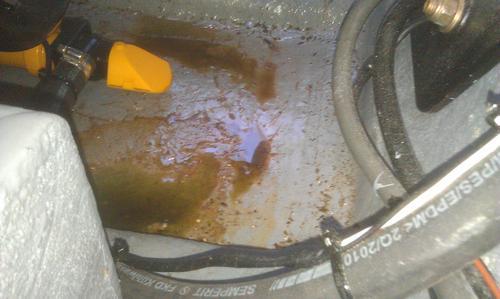

elfanomad 8 Postad 29 Juli , 2013 Var ute vid båten i helgen och döm till min förvåning... ytterliggare mer fel som upptäcktes. Vad tycker ni om de här bilderna? Olja under motor. Påpekade till båtfirman efter 3 dygn efter sjösättning att jag var tvungen att fylla på en halv flaska av styrservo olja, fick ingen respons eller svar om det var normalt. Nu kanske jag förstår varför jag fick fyllla på! Vet inte om det är just den typen av olja men det luktar rätt starkt och som hydralolja, kan det stämma att det läcker vid styrservot? Dela detta inlägg Länk till inlägg Dela på andra webbplatser

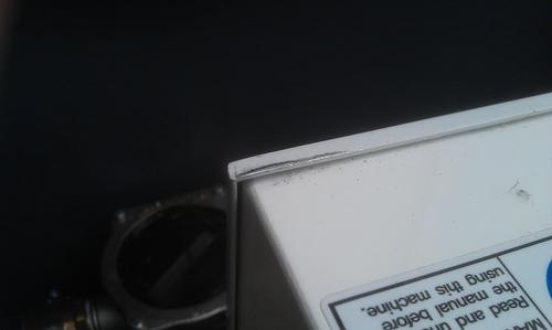

elfanomad 8 Postad 29 Juli , 2013 Såg ytterliggare att en slang inte var bytt (bränsleslang från tank till motor), det skulle ingå i motorinstallationen. Har bild men behöver kanske inte visa. Däremot kan ni få två bilder på hur man förstör färgen snabbast på en ny motor, inte stort men irriterande! Ljudet från motorluckan är nog värst, vibrerar rätt bra. Dela detta inlägg Länk till inlägg Dela på andra webbplatser
elfanomad 8 Postad 29 Juli , 2013 Och sen en bild på motorluckan som ligger emot. Svarta märket syns ganska mitt på luckan. Dela detta inlägg Länk till inlägg Dela på andra webbplatser
