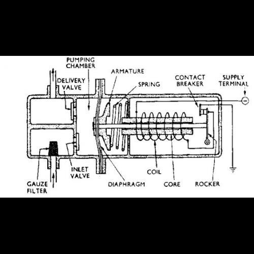

Bränslepumpen i en var en vanlig, enkel bränslepump till bil. Det är en membranpump där membranet rör sig fram och tillbaka genom att en järnstång dras in i ett elektriskt magnetfält. När stången kommer till sitt ena ändläge bryter en kontakt strömmen till spolen och membranet fjädrar tillbaka. Pumpem försöker hålla ett konstant tryck medan flödet kan variera. Svagheten i konstruktionen är dels att “dragstången” kan rosta fast, dels att elkontakten slits. I båda fallen kan man ofta få igång pumpen igen genom att banka på pumpen. Det kan också löna sig att plocka isär pumpen, rengöra och fila kontakter. Risken för problem minskar betydligt om man kör värmaren minst en gång i månaden. Nya pumpar är bättre konstruerade, de krånglar helt enkelt väldigt sällan.Förr sålde Biltema en bränslepump som såg exakt ut som tex pumpen i Wallas 1800B. Nya pumparna ser lite annorlunda ut. Vilken pump man köper spelar ingen större roll, bara det är en sugande pump dvs avsedd att monteras vid motorn. Det brukar alltid gå att få till anslutningarna. Någon justering ska inte behöva göras, det sitter en strypning där bränslet går in under brännarkoppen och överflödigt bränsle rinner ner genom returen. Man ska höra ett tickande ca en gång per sekund om jag minns rätt, då funkar det. Byter man pump ska man göra rent filtret som sitter på pumpens trycksida. Om man ändå är igång så kan det vara värt att sätta ett relä för glödspiralen och dra en sparat matning från elcentralen. Byter man pump, gör rent och sätter in relä så kommer värmaren att gå 20-30 år med några vek/glödspiralsbyten under tiden.
