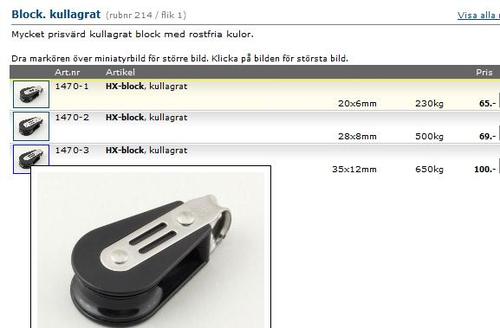

Chikan, Selden verkar kalla det falluttag, se ex Hjertmans artnr 1470.
Ett fallutag är ju på sätt och vis en dubbelkurva. wink
Man lär sig nått nytt varje dag. smiley
Hmm ... artikelnumret 1470 visar enligt bilden saker som jag skulle kalla block? Kanske kan du förtydliga din länk ytterligare, gärna med en bild? Har nog missuppfattat men extra klarlägganden skadar nog sällan? Alla kanske inte omedelbart begriper hur falluttag och sambandet med chikaner ser ut annars. (Gissar att en chikan f.ö. kan vara en näranog 180 gradig och tvär enkelkurva, vad säger ni banracing-intresserade?? :)

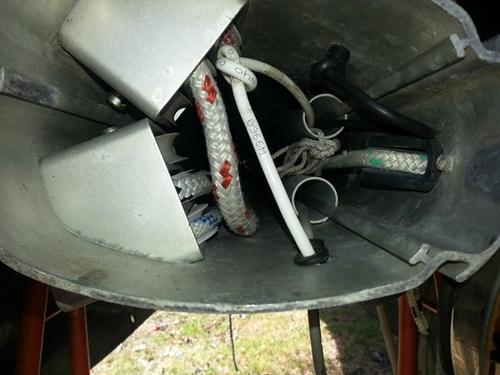

Vad har du för mast? På vår 909 har vi rör inne i masten som gör att vi dra i nya fall eller om ett av någon anledning skulle åka utsurprise, har du kollat så att du inte har så? Om du nu har rör inne i masten kan du ju bara besöka närmaste kran alternativt skicka upp någon annan i masten som släpper/trycker i fallet upppifrån...
Rör inne i masten för fall? Den har jag aldrig hört...
Om du menar de tunna rören inuti masten är det för kablage till vindgivare etc, inte för fall.
