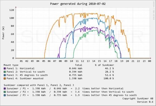

Mackey 4 868 Postad 31 Mars , 2013 Bra inlägg och länkar nu senast. Här är länkarna klickbara (hoppas jag). Artikel: http://symary.files.wordpress.com/2010/09/solpanelsguide__lh__4573.pdf Teknikhamstern: http://teknikhamstern.se/index.php/solpaneler/anpassadsolpanel.html Jag fick oväntat snabbt tips om en mätning som SunAimer http://sunaimer.se/ (leverantör av automatiska solföljningssystem) gjort. Se diagram. Mätningarna ger samma resultat som SXK redovisar, man får dubbelt så mycket laddning på våra breddgrader under sommaren om man verkligen följer solen jämfört med en horisontellt monterad panel. Att följa solen innebär i praktiken (utan solföljare) att man ska rikta om panelen varannan timme när man ligger still och annars vid varje kursändring/slag. En solföljare är dyr och solceller har blivit billigare (1400:- kr för 100 W på båtaffär!) så troligen är det bättre att köpa flera paneler som monteras horisontellt än att köpa solföljare. Har man ont om plats för montage av paneler tycker jag fortfarande att en pinne i aktern som riktas in manuellt (eller ev. automatiskt) mot solen är en bra lösninng. Hur ser framtiden ut? Priserna sjunker sannolikt ytterligare något men framför allt kommer det inom något eller några år vara möjligt att måttbeställa paneler så att de passar mer eller mindre exakt där man vill ha dem. Mackey Dela detta inlägg Länk till inlägg Dela på andra webbplatser

bhemac 2 860 Postad 1 April , 2013 Det är självklart så att en solföljare som med dator och motorer som följer solen hela tiden eller åtminstone var 5:e minut kan nästan maximera den energimängd man får från en solpanel. Det är egentligen ganska enkelt, vi vet på några meter när var vi är och vi kan beräkna höjdvinkel och azimut till solen på en tusendels grad när. Är solen i moln så pekar panelen åt rätt håll och tittar solen fram så kan vi ta vara på varenda solstråle. Nu kommer det märkliga, någon gör en egen undersökning och får samma effektivitet genom att bara rikta panelerna en gång i timman. Det också ytterst märkligt att andra tillverkare kommer till olika slutsatser om hur mycket energi man får ut genom att följa solen. Men de ha alla en sak gemensam, det är alltid egna mätningar, aldrig några objektiva mätningar. Vill man ha riktiga svar så behöver man bara mäta upp effektiviteten för solpanelen och sedan skapa en datormodell med kända data från bla SMHI mm. Officiell solstatistik finns bla från Jönköping som mätts under trettio år. Det är vad forskarna gör och det finns flera avhandlingar från bla Lunds Teknisk Högskola. Det märkliga här är att forskarna inte kommer upp i samma siffror som tillverkarna. Visst, tror man att tillverkarna vet bättre än forskarna så varse god. För en tillverkare skulle ju aldrig frisera några siffror? Dela detta inlägg Länk till inlägg Dela på andra webbplatser
Mackey 4 868 Postad 1 April , 2013 Hej bhemac och även andra som ev. är intresserade…! Jag påstår att solpaneler med solföljning ger ca. 100 % mer laddning sommartid i Sverige än vad horisontellt monterade paneler gör. För mig är detta rimligt så därför har jag presenterat en undersökning från SXK (som du bl.a. tyckte var utförd på ett felaktigt vis) och sedan mätningar gjorda på exakt det vis du bhemec önskade. Här är länkarna. http://www.sxk.se/system/files/private/solpanel-test.pdf http://www.floodcon.com/solkurva/index2.html bhemec, du har naturligtvis din fulla rätt att kritisera dessa undersökningar vilket du också gör; gammal utrustning, friserade mätningar?, saknar vetenskaplig grund, bristfälligt dokumenterad mätutrustning, felaktig mätmetod, (mätningar måste ske samtidigt på flera paneler som monterats på olika vis och under många år säger du), felaktiga slutsatser, mm, mm, mm, mm. Ja, listan är lång… Vartefter jag presenterar resultat presenterar du – ej på något vis underbyggda eller dokumenterade – motargument. Dina två huvudargument är 1) att andra i liknande undersökningar kommer till helt andra resultat och slutsatser samt 2) att forskarna inte kommer upp i samma siffror som tillverkarna. Skicka några väl valda länkar som styrker dina uttalanden är du snäll. Innan jag sett dessa länkar avvaktar jag med ytterligare inlägg och länkar som styrker min uppfattning. Mackey Tillägg: Jag är naturligtvis även intresserad av vad andra anser om mitt påstående och även av intresssanta länkar som andra hänvisar till. Dela detta inlägg Länk till inlägg Dela på andra webbplatser
