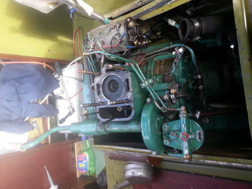

En liten update nu då, Var nere i båten idag och skruva loss Termostathuset, Det såg ju ej bra ut..... Om det ser ut så där så kan man ju fråga sig hur det ser ut i avgasröret, ventiler, toppen på kolv osv osv.... Bestämde mig för att ta toppen och riktigt smidigt gick det, då fick jag även loss slangen från limpan på ett bättre vis. Vet att under moppetiden så var en igenbegad krök / avgasrör oftast det man hade problem med.  Har nu spolat rent, tvättat och skrapat och skall montera åter imorgon med ny Topppackning (som jag gör själv) av den gamla!
Vi får väll hoppas på att detta löser problemen!! Skall däremot testa utan att koppla på slangen på limpan... För den är säkerligen lika igenbegad!
Lite bilder från idag

Du skriver att du gör en ny packning av den gamla. Hur går det till? Du får tänka på att göra den så den håller mot trycket. Det är väldigt lätt att den spricker om det är:
ojämna, bäst är att plana cylinderhuvudet
smutsiga ytor, kemiskt rent från olja och gegga ska det vara
packning som inte har metallskoning, helst originalpackning den har ofta beläggning som limmar ytorna.
Tänk på att dra muttrarna med rätt moment. Helst nya muttrar (här har jag fuskat). Det är inte säkert att de gamla håller en gång till och de kan gå trögt så man får fel åtdragning. Rätt moment blir för låg sammanhållande kraft. Man får lägga på lite extra moment och då kan muttrarnas gängor smälla av. Hänt mig med en mutter.
Kolla också ventilerna förstås, de behöver säker slipas in eller bytas. Inte så dyrt att få det fixat inkl. planing av en motorverkstad.
Hoppas nån motormek kan rätta mig då jag är rätt kass på motorer.
Hälsningar/Lille hobbymeken.
Men hallå! Göra packning själv? J.....t noga med tjockleken, påverkar kompresionen, som man för övrigt ställer in med chimsen under cylindern, ja dom som folk brukar tro är en packning.
Lite svårt att se på din bild topp och cylinder var inte rengörda på packningsytorna, men packningsytan mellan vattenkanal och cylinderlopp såg väldigt smal ut, brukar vara så efter mer än 40 års rost, går att fräsa/svarva till om man vet hur det påverkar kompretionen och kan ställa in den igen.
Kalle
Kollade på din bild av limpan det ser ut som porten där avgaserna ska ut, den lillafyrkantiga, är helt tät, stämmer det? Avgaserna verkar ju ha ersatt vattnet i vattenmantlen i limpan och även kan man se det i toppen.
Kalle
Jag använder den gamla som mall, ej första gången man gör en en mall av den gamla och en ny med mallen. Har knäckt pinnbultar med momentnyckel också så det är ingen garanti. Även om sådan kommer att användas imorgon. Där var en öppning på 5 mm i den fyrkantiga öppningen i limpan, nu är den BETYDLIGT Större, likaså alla andra hål i toppen, Var lite rädd att det skulle ha blivit som cement, att det riktigt bitit i men så var ej fallet. Hela invändiga sidan av toppen är nu rensad, Limpan totalrensad (kröken), samt termostat, Kunde den öppna alls?
Ventilerna ser fina ut och ytorna kring där också, Skall skruva tillbaka allt imorgon, lufta om....Och ge det ett försök utan att koppla på slangen på limpan (då den ser illa ut invändigt med) Funkar det ej då så vet jag i allafall att toppen och dess kanaler ut och in är fria från Sot.
Återstår skulle väll vara att kolla ringarna, ventilerna, provtrycka spridaren eller så är vi tillbaka till ruta noll.... den drar luft någonstans ifrån (Var det nu skulle vara!??)
Hmmm Tätt i avgassystemet, tror det varit på tapeten tidigare utan att bli kollat. Gärna en bild på den nya packningen när den är klar.
Kalle
