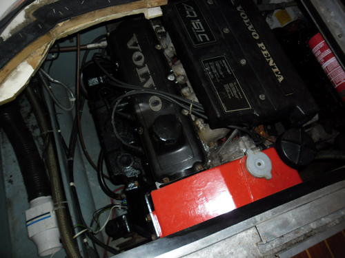

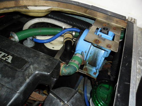

Jag fick ett antal bilder över motorrummet som skrämde mig rejält. När en båt är i gott skick i övrigt men motorrummet liknar en total katastrof så tappar jag gnistan. Rostiga slangklämmor, smutsigt som tusan, elinstallationer som liknar lekisnivå, limopr och andra motordelar målade med pensel för att dölja skavanker.

Jag har lite svårt att förlika mig med den typen av installationer som bilden visar, men jag kanske ställer allt för höga krav?

En till sak ..svårt att komma till i motorrummet ! Jag själv har förvana att ALLTID titta ner på motorerna innan man åker iväg , minsta tecken på olja eller vatten mm vill man absolut veta innan men ger sig ut .....
Så, är det massa bök att komma ner så skulle jag tänka till lite extra inför ett köp ! Så tänker jag :-)
