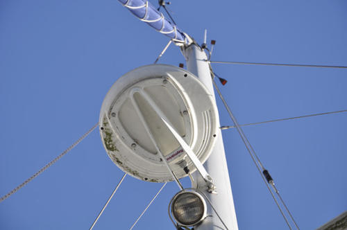

Eftersom jag har för avsikt att segla halva jorden runt och inte kommer att passera något ställe där jag behöver masta av så kan jag i mitt fall bortse från olägenheten med att ha radardomerna placerade i masten. Har idag en Raymarin radar som jag funderar på att flytta upp domen något och sen montera en bredbandsradar längrre ner. Användning av bredbandsradarn i närområde och som ankarvakt. Raymarin radarn som långdistans vod överfarter. Skulle tro att min tankegång är rätt.
Å andra sidan...
Vid ett rigghaveri blir du av med båda anläggningarna. Kompromisser, kompromisser...
Har endast haft radar i masten och tycker att det funkar bra.. Skönt att inte ha en stång i vägen när man oftast förtöjer med aktern.

coppertail
Givetvis är det så. Jag blir av med det om båten sjunker också. Skulle jag få ett rigghaveri så hoppas jag i alla fall att jag kan ta mig till närmsta hamn och köpa nya grejer.

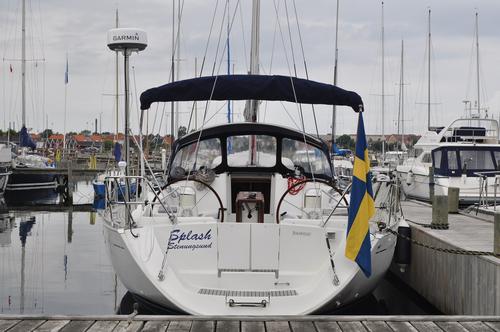

Har inte haft radar tidigare och har numera en Garmin HD 18 på stolpe bak i aktern..
Stolpen tycker jag inte är ivägen - den kommer dessutom passa utmärkt för en extra VHF antenn... (stoplen alltså - inte radarn)..
Funktionen på radarn är mycket bra det vi provkört (kör den av och till en hel del för att träna inför tillfällen när den verkligen kan behövas).. När vi köpte båten satt en Raytheon radar med RLC70 plottrar (tror jag dom hette) som vi körde en hel del på nattpass och jämförde då med AIS tranponders osv mellan Öresund och Läsö och det fungerade klockrent.. Upplevde inga problem med att masten skuggar då båten ändå rör sig lite fram och tillbaka hela tiden, även vid motorgång i lugn sjö.. Det är ju sällan så platt att man ligger helt still..
Detta inlägg skriver jag mest för att balansera upp dom som tycker att en stolpe är ivägen i aktern - det är inte något vi upplevt förutom att men möjligen kan luta sig lite mer mot pushpit på andra sidan.. Dock är ju inte vår båt jättetrång i varken sittbrunnen eller aktern iofs..
