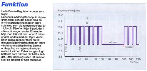

bhemac 2 859 Postad 5 November , 2012 TWC-regulatorn har en sensorledning som kopplas på batteriet för att kompensera för ev spänningsfall pga kablar, skiljedioder mm. Enligt vad som står i beskrivningen för TWC så laddar den med 14,2V i 5 min sen 14,6V i 12 min därefter 1 tim med 14,2V. Får man mer än 14,6V (vid 20°C) kan man misstänka att något är fel, troligen dålig kontakt i sensorledningen (röd). Dela detta inlägg Länk till inlägg Dela på andra webbplatser
Tomas99 64 Postad 5 November , 2012 Här är en bild från reklambroschyren som förklarar laddningsförloppet och hur spänningen varierar över tiden. Dela detta inlägg Länk till inlägg Dela på andra webbplatser
