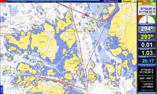

Lasse-L 341 Postad 2 Oktober , 2012 Nu kör jag med TIKInavigator i PC. Där måste jag vid varje brytpunkt bekräfta den nya kursen. Det känns tryggare än om båten slaviskt följer rutten. Det kan finnas båtar som ligger nära på parallellkurs, om man då får en oönskad gir gäller det att ha bra avfendrat. Nu är det sällan jag rutt navigerar, TIKIs enkelhet gör att jag väljer kurs för varje ben. Jag pekar på båten, trycker ner musknappen, drar till önskat mål eller girpunkt och en rutt är skapad som går till autopiloten. http://lasselundell.se/tiki.html http://lasselundell.se/pcnav.html http://seniorseglarna.se/morkernavigering-filer/morker101108.htm Dela detta inlägg Länk till inlägg Dela på andra webbplatser
