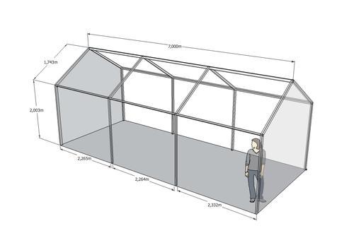

Jag har gjort en snabb principskiss på det hus jag tänker mig, mest för att enkelt kunna räkna ut materialåtgången. Varken kryssbrädor eller extra takbrädor är inritade ännu.
Vad tror ni om måtten? Båten är en 19 fots (5,7 X 2,2 m) kabinbåt.  Räcker tre meters bredd på huset om båten är 2,2 meter? Är det tillräckligt med två meters väggar eller behöver de vara högre? Räcker längden (7 meter) om båten är 5,7 m en halvmeters badbrygga?

Har du kryssat alla rektanglar och är det med kryss eller en regel per rektangel? Finns det inte risk för att vinden får tag i taket likt en spinnaker om väggarna inte går hela vägen ner till marken?
Storleken beror ju på vad du ska göra för vinterjobb. Ska du jobba utvändigt på skrovet så blir det trångt med 35 cm (40cm - ca 5 cm för reglarna). Polering o vaxning till våren klaras ju av genom att lyfta upp pressen den dag det ska göras. När du placerar huset i längsled så tänk på att framtill så behöver du inte så mycket utrymme, du kommer åt att polera mm runt fören i alla fall. Det är vid aktern där du ska klättra upp o ner hela vintern som det behövs utrymme för att det ska bli praktiskt.

Håller med föregående kommentarer om att 35-40 cm är alldeles för trångt på sidorna. Jag rekommenderar minst 70 cm mellan vägg och skrov. Du kanske ska ställa upp någon slags stege eller plank att gå på runt båten (om du ex har jobb att göra på skarndäck, otroligt mycket enklare att arbeta på från sidan än att sitta på båten och jobba nedåt) eller relingslist eller annat i den höjden.

Såg det...men på CO får man mängdrabatt om man köper 5 så då blir de ännu billigare. Som ni ser på ritningen jag postade tänker jag mig ha fyra ramar vilket för att jag behöver tolv beslag, sex av varje sort.
Är det någon som har koll på hur långa reglar man kan ha mellan varje ram? På min ritning är det typ 2,3 meter. Är det för långt eller kan man kanske ha ännu längre?

Blöt snö är tungt o har du så mycket som drygt 2m mellan reglarna finns det risk att pressen trycks in. Trä o knut rep mallan nock o längsrående regel som extra stöd det drukar räcka.

Höjden betalar man ju ingen hyra för så där kan jag ju verkligen ta i. Då är det bara storleken på press, vindfånget samt smidigheten i att resa/riva man har att ta med i beräkningarna. På min ritning är de vertikala väggarna två meter...det kanske är lite lågt? Båten är ju en kabinbåt så vindrutan sticker ju upp en bit. Risken är att taket kommer väl nära så man får göra sig till en ostbåge för att ta sig upp på fördäck...här tror jag att jag får pröva mig fram lite. Jag vill ju inte ha ett höghus att resa/riva...

Jag tänker mig att lägga ganska många ribbor mellan ramarna av just den anledningen, dessa ser jag dock kommer vara av klenare virke än stommen. Även kryssribborna kommer vara klenare.

Jag gjorde en mycket snabb (och ganska kackig) modell av båten och la in i båthuset. Jag har höjt sidorna lite och breddat 1/2 meter men i övrigt behållit samma dimensioner. Personligen tycker jag att det ser ut att kunna finnas nog med plats 7 X 3,5 meter.
