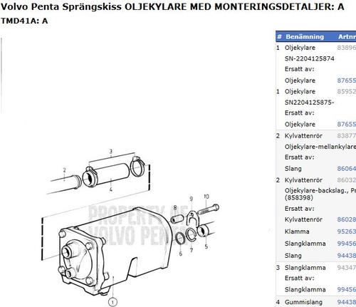

Är tydligen 2 termostater per motor, nr 11&13. Bägge för 81 grader, enligt skissen ...
http://www.marinepartseurope.com/sv/volvo-penta-sprangskiss-7745630-26-19480.aspx

Jag har nu tittat på värmeväxlarna, men kan inte riktigt tyckle att det var så enkelt att öppna dem på framsidan. Den aktuella motorn når man det främre locket på nästan inte alls.
Jag har lagt upp bilder på båda värmeväxlarna här:
http://storebro34.se/wp/2012/09/03/svart-att-oppna-varmevaxlaren/
Är dessa av samma sort? Jag lade upp bilder på båda motorerna då BB-motorns värmeväxlare är mycket lättare att fotografera, men de är likadana.
Har inte läst alla inlägg, men har du kollat vattenintaget under båten så det inte är stock där, man ska alltid börja med det enklaste :-)
Men det ser ut som att vattnet från sjövattenpumpen går in i den här oljekylaren. Det kanske det ska och jag har missupfattat vad värmeväxlaren är.
Ner i båten och skruva igen. Där ser man, man lär sig nåt varje dag… :)
