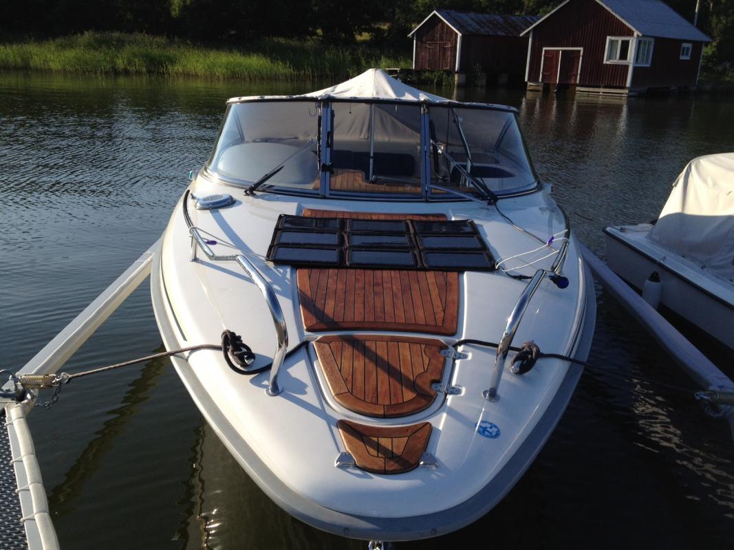

Totalt har jag 3st förbrukningsbatterier på 115Ah. Man ser även sladden/uttaget från solpanelen jag använder för att hålla batteribanken 100% laddad.

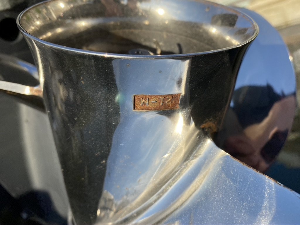

Vad det gäller propellern så vet jag inget mer om den än vad som syns på bilderna ovan:
"21-M" och "II" eller "11" står det på den. Såg ingen annan märkning. Jag har inte tid att ta loss den för vidare inspektion, men kanske den är identifierar? Rätt tunglastad båt, 250 hp  och 40 knop vid 5600 rpm verkar inte helt kompatibelt med nån av de ovanstående testerna, men kanske tänker jag fel?
1 timme sedan skrev Johan75:
21"-M har ju Yamaha kört med i Körfaktat så det är nog sannolikt att du har en 14 7/8x21 prop.
