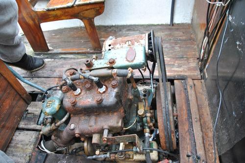

Skulle du våga köpa denna motor?
Med förhoppningar på många goda råd öppnar jag nu ytterligare en tråd. Då jag fick en ganska dålig respons på mitt förra inlägg väljer jag nu att vinkla min frågeställning annorlunda.
Jag hoppas att ingen tar illa vid sig då jag nu öppnar denna tråd som tenderar att likna min föregående.

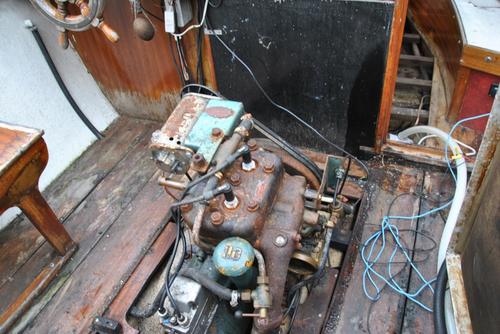

Min enkla fråga är: Skulle du våga köpa en båt med en motor vars skick syns på bilderna?
Kommentar:

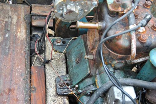

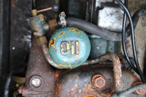

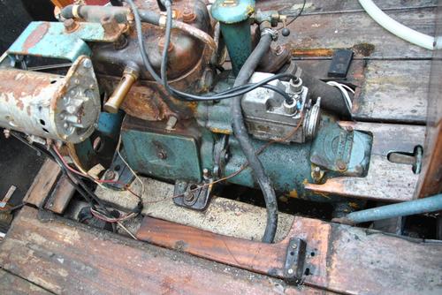

Det du ser är en Albin o21 från 1968. Till saken hör att motorn startar lätt och låter, i mina öron, bra. Det som får mig att rygga tillbaka är toppen som, i sitt tidigare liv, förlorat färg, antagningsvids pga. överhettning vilket senare lett till rostangreppet som syns på bilderna…
Gör jag dumt i att köpa en båt med en motor i det här skicket?

Spontant, efter att bara tittat lite snabbt på dina bilder blir mitt svar: NEJ!!
Varför då? Motorn ser ju inte rolig ut, man kan ju fundera på hur ägaren skött service och omvårdnad. Men, även resten av båten ser ju helrisig ut, åtminstone det man kan se av den. Durkarna verkar mer eller mindre ruttna. Den som äger/ ägt den båten har inte vårdat varken motor eller båt, så ser det i allafall ut. Hitta ett annat objekt är mitt råd.
Lycka till.

Ja tycker det ser ut som både båt och motor har stått ute i både ur å skur otäckt... Vilket kanske inte alltid är så bra...
Jag personligen skulle nog ha draigt öronen åt mig både vad det gäller utseende och skick på både båt och motor... Men vill man ha ett rep objekt så varför inte... Men som Bosse skrev... Titta efter fler och jämnför :)

Jag tycker det ser ut som att båten varit delvis vattenfylld. Som påpekats ser ju durkarna helmurkna ut, men framförallt tänker jag på panelen där ratten är monterad. Det ser ut som vatten stått cirka 1 dm upp, ser inte riktigt ut som slitage från fötter eller så. Har det varit så mycket vatten i båten kan de ju förklara varför motorn ser ut som den gör. Risken är ju att lager och annat inuti motorn tagit stryk.
Frågan är också till vilket pris? Är den gratis pga skrotning annars och har trådskaparen obegränsat med tid och energi över kan han chansa lägga ner tid på vraket? Veteranbåt kanske?
 Men motorn ser ju inte ens bra ut utanpå och en -68 så purfärsk är den inte inuti heller.
Mycket jobb och lite åka ser det ut som.
O21 är en robust och tålig motor. Om den startar och går bra så kan den mycket väl fungera i många år till. Hade motorn varit nylackad hade jag varit misstänksam. Med sitt nuvarande utseende är den naturligtvis inte värde speciellt mycket vilket väl antagligen avspeglas i totalpriset? Även om motorn inte håller så länge så blir den ekonomiska förlusten ganska liten.
Just i detta fall håller jag med fänrik bhemac, denna motor är tålig, möjlig att få fram reservdelar till... Till rimliga priser dessutom. Det är en superentusiast som sitter på fabrikens reservdelslagern plus all nödvändig kunskap! Sök så ser du.
I förhållande till hur Wasa skeppet såg ut när de tog upp det så ser båt och motor riktigt bra ut.
Vill man ha ett riktigt stort renoverringsobjekt så är det nog ok, men som flera andra påpelkat så finns det bättre alternativ.

Finns ingenting på bilderna som talar om i vilket bruksskick motorn är i, är väl som med människor...kan se ut som fan på utsidan men är kanon på insidan, motorn rasar imorgon eller om 15 år, ingen som vet!

Helt rätt att man inte kan se på utsidan hur den är inuti. Men det här exet ser inte ut som det blivit bortglömt på någon lagerhylla sen -68 så nog är viss misstänksamhet på sin plats.
Sannolikheten att den är oanvänd och utan korrosion invändigt verkar rätt liten.

Det kan mycket väl vara så att motorn är i bättre skick än du tror. Det är inte alls ovanligt att man köper nytt cylinderlock och avgasrör som monteras på utan att man målar motorfärg på delarna. När de levereras har de bara en röd grundfärg som inte håller så särskilt länge. Att det skulle se ut så där p.g.a. varmgång är inte troligt. Försök istället att ta reda på vad som ev är bytt på motorn.

Det är ganska troligt att det är som sanktanna skriver. En motor som startar lätt och går jämt och lugnt utan missljud är det nog inget fel på. Det som kan vara är att den rostat invändigt men har den gått i sötvatten så är det inte så troligt. Kan man stoppa in fingret i en frosplugg el likn så känner man direkt om det är svår rost.
