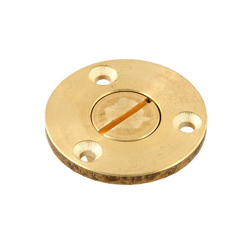

Ventilen på kölen - kan det va en dyvika - bottenplugg? se bifogad bild. Ett pluggat hål som man släpper ut vatten som står på kölen med - när båten står på land. Det är att föredra att båten är torr innombords när den står på land över vintern. För att slippa risk för rostsprängning och grund för mögel tex
Fast pluggen bör sitta i och va åtdragen när båten ligger i vattnet. Sjösätter man utan den sjunker båten snabbt.

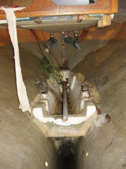

Här kommer några bilder på kölsvinet samt ggenomföringen, jag tror att jag har identifierat läckaget och det är genom genomföringen förmodligen. Kan jag stänga ventilerna och byta ut dessa genomföringar utan problem då båten ligger i vattnet?

Det kanske är enklast att lyfta upp båten som du säger, i det här fallet behöver jag bara byta slangarna går det att göra då  ventilerna är täta,  jag testar at länka bilden från min blogg.
http://24.media.tumblr.com/tumblr_m6zmsmt1E21qa84v3o1_1280.jpg

Självlänsningen är inte direkt lysande på magnifik Midget. Om ni sitter 3 pers i sittbrunnen så förstår du vad jag menar, det kommer att komma in vatten den vägen.........Så ett tips kan vara att om ni är några stycken som ska ut och segla, så stäng kranarna för självlänsen.
Var exakt är det det läcker?
Det ser ju blött ut på en av de gamla gummislangarna, men det kan ju va båt annat.
Skulle det va slangen och det går att stänga bottenventilen (inte säkert) så är det ju bara att byta slangen. Till en sån här tex http://www.hjertmans.se/webshop/framesets/siteframe.asp?rubnr=610&artname=Heliflexslang, spiralarmerad PVC allroundslang&sok=slang

Jag vet att det läcker ur slangen och sett att ventilerna är täta men det känns ju lite riskabelt att ge sig på det utan någon erfarenhet.. tåls att tänka på det jag har gjort nu är att jag har stängt ventilerna för att kunna avgöra om det kommer bara uppifrån och försöka räkna på nederbörden.
Om du ska byta slangen....Sätt två stabila 80 kg  Gubbar  längst fram på fördäck, så kommer aktern att lyftas upp en bra bit.....undrar om inte det räcker för att du ska kunna byta slangen utan att det kommer in vatten.
Det skulle nog räcka en bit att ha lite folk i fören för att få upp aktern så pass att det går att byta, en annan sak jag tänkte var. Nu när jag stänkt ventilerna kan jag ju försöka pumpa får ur vattnet som är slagarna, och förhoppningsvis kunna se om det är tätt underifrån?
// Theodor
Om du klarar att vrida på kranen och tror att du fått den helt stängd, slå i vatten i självlänsen så ser du om det läcker ut eller om ventilen är tät. Är den tät är det ju bara att öppna och släppaur vattnet och sen stänga igen innan du byter slangen. Har du slang och slangklämmor och lämplig verktyg till hands, så går det fort att byta slangarna.
