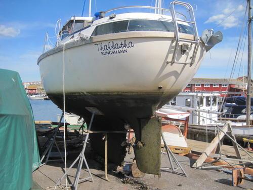

Jag svetsade om en gammal gödselspridare till båtvagn. Se bild. Då blev mina stöttor över. Man kan skymta dem på bilden, de två ledbara plattorna. Faktum är att de bara står och tar plats och jag kommer inte använda dem mer.
Så äre något du är intresserad av så hör av dig. När jag seglade hem min båt från St Anna efter köpet så tog jag stöttorna på släpet. Sedan ställde jag upp båten på kölen på en 2x4 bräda  på högkant medan hon hängde i kranen för att hitta tyngdpunkten. Ställde dit stöttorna och karnen släpte ner båten. Sedan kunde jag svetsa vagnen och lyfta över henne från stöttorna till vagnen.
Jag rekommenderar en enaxlad kärra och inte en tvåaxlad vagn med tanke på hanteringen att backa en tvåaxlad. Se tidigare inlägg om det i en annan tråd.
