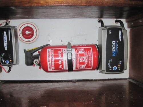

toaen 510 Postad 18 April , 2012 Jag har haft dels ett större förbrukningsbatteri i motorummet och dels en batteribank för förbrukning under durken i däckssalongen. Satte en batterifrånskiljare typ 1, 1 2, 2 halvinfälld i skottet mellan motorummet och däckssalongen. Efter motorbytet skall jag ha alla batterierna i det gamla motorummet och batterifrånskilljaren, läge 1, till den enda förbrukningsbanken. Läge 1 2 tänkte jag använda för att koppla ihop start och förbrukningsbatterierna vid behov. Förregling med plombertråd. Att ha huvudbrytaren 1,5 meter från batterierna tycker jag är ok. Du kan ju sätta en stor säkring direkt vid batterierna, ja det bör man väl ha oavsett. Många av batterifrånskiljarna är väl egentligen inte så mycket att hänga i julgranen om det gäller Dela detta inlägg Länk till inlägg Dela på andra webbplatser
