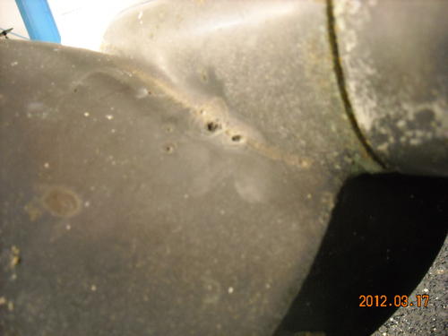

Jag har en Bavaria 29 sport med D6- 310 och DPH drev från 05. Inför förra sommaren
blev jag tvungen att köpa nya propellrar (19800:-) för de gamla var fulla med oljämnheter
och stora hål rakt inn i godset. Provade att komma till tals med Volvo Penta men de bara
skylde på felaktigt trimmat drev,felaktig elinsallation,fel på elen på bryggan mm.mm
Förra helgen besökte jag en större uppläggningshall och där hittade jag 2 båtar med
stora frätskador på sina propellrar.Forbina 40 -07   Nimbus 42 -06.

Hej på dej, Har samma problem. Mina första proppar fick jag bytade för det var fel legering på dessa, fick nya och har kört med dessa i 2 år och det blir nya gropar, Ätskador. Kavitasion ser det oxå utsom eftersom det är mer på baksidan bladen på den innre proppen.

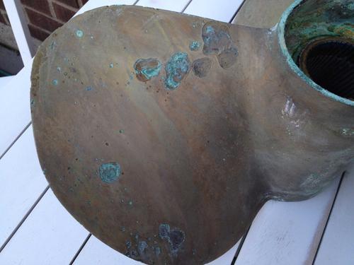

Hej Jag hade samma problem med mina gamla propellrar. Efter 4 år var de fulla med gropar. Dina ser ut att vara riktigt fina jämfört med mina. Jag har dem kvar eftersom jag funderat på att få dem renoverade. Kan se om jag har tid att knäppa ett par bilder. DPH drev med D4-260 motorer. Båten är från 2006. Lustigt att du nämner styrcylindern. Precis innan sjösättning förra året så upptäckte jag att det droppade olja från styrcylindern och då var det bara att köpa nytt. Dubbelt så dyrt, hälften så bra var det någon som skrev, men jag vet inte riktigt om de bara är dubbelt så dyra, det är nog mer.

Här är bild på en av mina propellrar. Fulla med gropar. Nu har de legat i mitt garage i två år och ser äldre ut än vad de är tack vare att de ärgat lite. Dessa satt på min båt när den nylevererades i Januari 2006 och bytades ut i Februari 2010.
Det borde framgå av Volvo Pentas information att deras produkter inte bör användas i vatten.
Inte för att vara sån, men det var inte så farligt..
Visst propparna ska inte se ut så efter en sommar, men jag med fler har haft mycket värre proppar. Gå till din verkstad/VP representant så löser dom det säkert!

Hej, antagligen är det galvaniska strömmar som ger er problem med era skador. Någon båtgranne eller ni självar har jordproblem med landströmen
Nej det är det inte, vp har erkännt att det är fellegiring. Propellerfirmor säger samma sak skitlegering. Har fått nya en gång.
