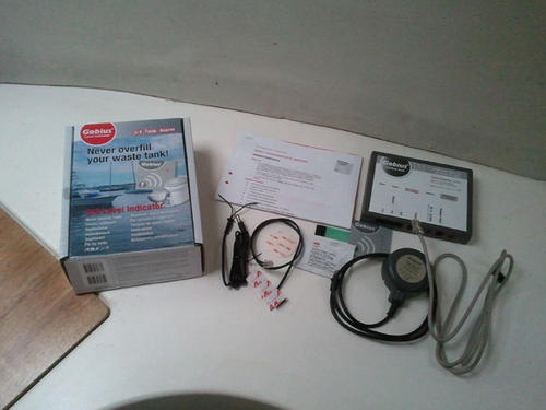

moltas 25 Postad 13 Maj , 2012 Fått prylarna till nivåkontrollen. Har börjat montera delarna och konstaterade att kabeln som följde med satsen som ska vara mellan box och panel var alldeles för kort. Det är den längst till höger på bilden. Har beställt en ny på 10 mtr, fanns inga andra alternativ. /Moltas. Senast ändrad av moltas | 13 maj 2012 | 21:46 Dela detta inlägg Länk till inlägg Dela på andra webbplatser

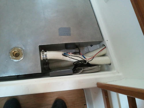

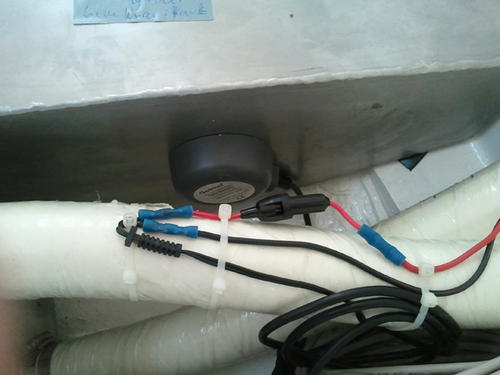

moltas 25 Postad 22 Maj , 2012 Dom sista prylarna är numera på plats. Den svarta pucken är givaren och sen boxen där anslutningarna ska kopplas. På boxen kopplades 12 volt, givarens anslutning och sist anslutningen till displayen. Dela detta inlägg Länk till inlägg Dela på andra webbplatser
moltas 25 Postad 22 Maj , 2012 Givaren är placerad så att när displayen visar fullt så är det plats för ytterligare 10-12 spolningar. Dela detta inlägg Länk till inlägg Dela på andra webbplatser
moltas 25 Postad 22 Maj , 2012 Det var lite trångt att plåta men detta är alltså boxen. Dela detta inlägg Länk till inlägg Dela på andra webbplatser

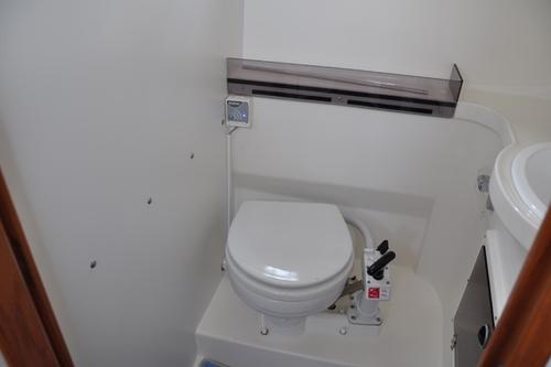

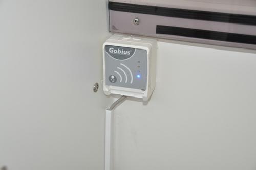

moltas 25 Postad 22 Maj , 2012 Displayen har jag monterat inne på toaletten av förklarliga skäl. När tanken är tom och upp till ca 3/4 full så visas en liten blå lampa. Däröver så tänds en röd lampa och då plats för ytterligare ca 10-12 spolningar. Senast ändrad av moltas | 23 maj 2012 | 07:22 Dela detta inlägg Länk till inlägg Dela på andra webbplatser
moltas 25 Postad 22 Maj , 2012 En bild lite närmare på displayen. För att undvika att göra hål för kabeln till displayen så använde jag mig av en vanlig strömbrytare och tog bort inkråmet. Visade sig att displayen passade perfekt i denna tomma låda. Limmade fast lådan med Sikaflex. Monterade även en kabelskena för att gömma den grå kabeln. Därmed är förhoppningsvis årets projekt på båten till ända och minsann, allting fungerar som det ska.... Senast ändrad av moltas | 22 maj 2012 | 23:53 Dela detta inlägg Länk till inlägg Dela på andra webbplatser

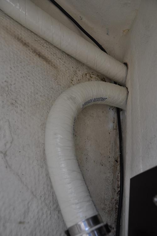

moltas 25 Postad 18 Mars , 2013 För att förtydliga en detalj ang. placeringen av min tank. Kanske inte framgick riktigt klart men den ligger i kölsvinet framme i förpiken/kabinen strax bakom bogpropellern. Det går kanske och se på bilden innan nya tanken är ditlagd. Hursom, lycka till med montaget. /Moltas. Dela detta inlägg Länk till inlägg Dela på andra webbplatser

solave 0 Postad 24 Mars , 2013 Hej Moltas! Jag har rekat i båten och har två alternativ till montage av tank. 1. I kölsvinet, dock är det trångt här, ca 25x25x100cm vilket ger en tankvolym på ca 60liter. 2. Under förpik kojen, framför bogproppen. Gott om plats men det känns lite sådär att ha skittanken under kudden. Med denna placering kommer tanken dock i höjd med toastolen vilket kanske ger sämre sjuss samt risker om något läcker. Lägger med bilder på de två placeringarna. Hur snävt kan man böja slangarna utan att riskera att det blir stopp i böjjarna tro? Hälsnignar/ Dela detta inlägg Länk till inlägg Dela på andra webbplatser
moltas 25 Postad 24 Mars , 2013 Jag är inte riktigt med på hur det ser ut i din båt. Tveksam om det är likadant. Jag skickar en bild som kanske syns lite tydligare var min tank är placerad. Den är alltså under iläggsskivan/bordet till dubbelbädden. Det finns ett utrymme akterut i kölsvinet som är mellan köket och toalettdörren. Tror det blir för lågt att sätta den där. Du kan ju kolla först om det ser likadant ut. Där min tank är placerad är det inga problem. /Moltas. Dela detta inlägg Länk till inlägg Dela på andra webbplatser
solave 0 Postad 24 Mars , 2013 Hej Moltas! Det blev nog ett missförstånd, jag har inte en Nimbus 28 utan en Bavaria 330 sport. Det här är det andra utrymmet som jag beskrev förut och som sagt så ligger det i höjd med eller högre än toastolen. Dela detta inlägg Länk till inlägg Dela på andra webbplatser
moltas 25 Postad 24 Mars , 2013 Tar en bild till.... Dela detta inlägg Länk till inlägg Dela på andra webbplatser
solave 0 Postad 24 Mars , 2013 Tack, hur ligger tanken i höjd mot toastolen Dela detta inlägg Länk till inlägg Dela på andra webbplatser
moltas 25 Postad 24 Mars , 2013 Solave! Fasen som det kan bli:)). Ni är ju två som frågade och jag var ju inne på tomasha och hans Nimbus. Han skulle också montera tank. Hur som helst, ursäkta mig. Du kanske har nyttan av bilderna ändå? Till saken, jag skulle tro, utan att vara säker, att överkant på min tank ligger ca 10 cm under utloppet av toastolen och det fungerar. För din del så förstår jag dig. Kanske inte så kul att ha den precis under huvudet, även om jag inte tror du får besvär av det . Även om proportionerna blir lite konstiga så vete fasen om inte det känns bättre i kölsvinet. Du får ju till en bra volym ändå. Du har ingen möjlighet att bredda utrymmet? Höjden kan du väl knappast göra nåt åt? Radien på slangarna får ju inte vara för snäva så slangen blir oval. Du känner ganska väl var gränsen går då du monterar dom. Men visst ju rakare desto bättre. Vet inte om du blir klokare av bilden som jag skickar. /Moltas. Dela detta inlägg Länk till inlägg Dela på andra webbplatser
solave 0 Postad 24 Mars , 2013 Missförstånd sker hela tiden, inget konstigt alls. Ja det är nog kölsvinet som är bästa alternativ. Bilden ger ju en indikation om vad som är ok att böjja slangen (tack). Ganska snävt tycker jag ändå att det ser ut, vilket är bra för min del. Kan tyvärr inte bredda utrymmet då det är spant och längsgående förstärkningar i båtens skrov som bestämmer måtten. Kommer även att tvingas ta hål igenom den längsgående förstärkningen. (detta är gjort på ett annat ställe för ing vatten och elstammar.) Dela detta inlägg Länk till inlägg Dela på andra webbplatser

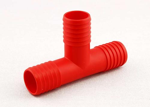

Seahunter 33 Postad 30 Mars , 2013 Varför trevägsventilen ? Jag monterade ett T kors på utloppsslangen och det har funkat utmärkt i 4 år. Locket sitter ju på på sugtömmningen om jag startar pumpen, alltså inget läckage den vägen och om jag sugtömmer så finns det ju en bottenkran som är stängd. Mvh Andréas Dela detta inlägg Länk till inlägg Dela på andra webbplatser
Mackey 4 908 Postad 30 Mars , 2013 Håller med, köpte en sådan här på Hjertmans för 79:- kr. T-rör + en däcksgenomföring var allt som behövder och en slangstump och några slangklämmor förståss. Enkelt och okomplicerat! Går inte att göra fel! Just nu verkar det råda mest förvirring vilken typ av däcksgenomföring man ska ha. Tramsportstyrelsen säger så här. http://www.transportstyrelsen.se/sv/Nyhetsarkiv/Forvirring-kring-ratt-standard-for-tomning-av-battoalett/ Dessutom är det oklart vad som funkar i våra grannländer... Mackey Dela detta inlägg Länk till inlägg Dela på andra webbplatser
