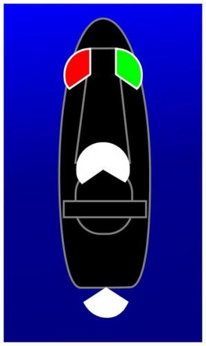

När du seglar skall du ha - om det är mörkt
en Röd lanterna på babords sida som lyser från rakt föröver tiil ett streck akter om tvärs på babordsidan.
en Grön lanterna som lyser från rakt föröver och till ett streck akter om tvärs på styrbordsidan.
Dessa två kan du föra som en kombinationslanterna nån stans i fören så att de inte skymms av seglen tex. Typ den som de hade hos Claes Olsson.
Dessutom skall du ha en vit akterlanterna som lyser från ett streck akter om tvärs på styrbordsidan till ett streck akter om tvärs på babordssidan. Lanternan skall lysa akteröver.
När du går för motor skall du dessutom föra en topplanterna som sitter  1 meter (har jag för mig) över sidoljusen. På en segelbåt sätter man ju topplanternap på masten, så höjde är ju inget problem. Dock - som jag skrev tidigare - det är onödigt att sätta den för högt. Lysvinkeln för topplanternan är ett streck akter om tvärs om styrbord till ett streck akter om tvärs om babord och den skall naturligtvis lysa föröver.
Topplanterna och akterlanterna skall följdaktigen ha olika lysvinklar.  Topplanterna 225 grader eller 20 streck och akterklanternan 135 grader eller 12 streck.
Det går inte att använda en topplanterna som akterlanterna och tvärt om. Det förkommer att även att såna som bygger båtar yrkesmässigt förväxlar dessa no
