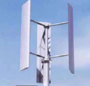

Mackey 5 003 Postad 26 December , 2011 Ja, det finns tystare vertikala vindgeneratorer som den på bilden, men... Jag har letat efter någon leverantör som jag känner att jag kan lite på - och helst någon som säljer på den svenska marknaden - utan att lyckas. Jag letar vidare via olika vindkraftsforum och husbilsforum. Jag återkommer om jag hittar något. Mackey Dela detta inlägg Länk till inlägg Dela på andra webbplatser
