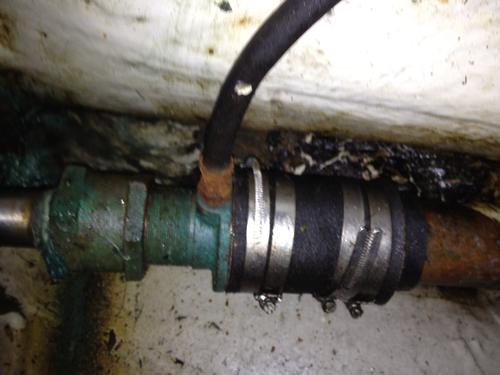

Hej alla som följer denna tråd, nu har jag ordnat med bild på min tätning. Tacksam för svar innan jag beställer jobbet från nån Marina.
Stort tack!
Ja nu vet jag vilken typ av tätning du har. Detta är den bästa typen av dom äldre tätningarna.
Detta fixar du lätt själv, stora muttern på tätningen, den som sitter närmast propellern lossar du något varv, alltså skruvar den mot propellern, sedan drar du åt, skruvar mot propellern den muttern som sitter närmast motorn under tiden känner du på propelleraxlen så att den snurrar någorlunda lätt. Därefter låser du fast justermuttern med den första muttern du lossade. Det ser ut som du har ganska lång justeringsväg kvar så byte av gland flätan behöver du nog inte tänka på på många år än.
Kalle
Låter enkelt! Kontrollfråga; kan man göra detta när båten ligger i eller måste jag vänta till upptagning? Tack för hjälpen så här långt!
Går utmärkt att göra med båten i vattnet.Rollens svar att kolla att axeln och motorn linjerar är oxå bra att kolla.
Kalle
Test om axeln linjerar känns som mer avancerade övningar, eller? Så tanken med övningen är att flytta bak de båda muttrarna ca 1 varv för att på så vis tighta åt packningen? Ser utmaningen med att skruva på själva axeln, såg framför mig att den borde vara rätt trög.. En annan fråga i ämnet; hur länge håller en propelleraxel, hört något om att kopplingen blir sliten och att hela motorn kan behöva riktas? Min båt är 32 år och motorn gått ca 600h. Som sagt detta forum är ovärderligt!

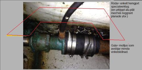

Själv har jag tillverkat ett enkelt specialverktyg av klippvänlig 0,8 aluplåt enligt figuren.
(Mäter visserligen inte i mitt fall mellan axel/genomföring utan axel/axel eftersom jag råkar ha fast axel med stödbock och istället dubbla flexkopplingar nära motorn som dessutom har annan axeldiameter. Men i princip samma, alltså ...)
Två noga filade ytor som trycks emot axel/genomföring med stark motljusbelysning bakom den ena .
(Man får först testa verktyget noggrant vid tillverkning emot nån garanterat plan yta och naturligtvis också kompensera för axel/genomförings-diametrar. Kalibrera verktyget också med motljus.)
Sen göra två mätningar, om möjligt sid- och höjdledes.
(Men går inte det pga trånga utrymmen så iaf två mätningar så nära 90 grader förskjutna som möjligt.)
Ganska enkelt att fixa verktyget, och sen finns det ju i verktygslådan. :)

Nu har nog jag och eventuellt Rollen varit otydliga när vi pratat om uppriktning av motor gentimot propelleraxeln.
Med denna tolken ser man ju bara om axel och hylsa är paralella, att justera motorfästena efter den tolken är jag tveksam till vid första anblick, men du har kanske en poäng, jag ska fundera lite och återkommer.
Jag lossar medbringaren/koplingshalvorna, kilar upp axeln i mitten på hylsan och håller ihop halvorna med handen, kollar runt om med ett bladmått 0,1mm, det får inte gå in någon stans i springan mellan kopplingshalvorna.
Kalle
Har funderat på din tolk/mall, mycket bra ide` för en snabb kontroll av uppriktningen, man slipper dela på medbringare för att få en uppfattning av om motorn har sackat ner på motorkuddarna.
För att finjustera vidhåller jag metoden med bladmått.
Kalle
