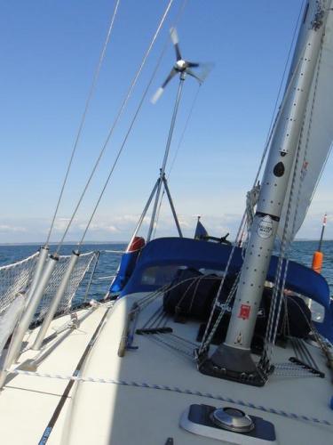

Jag har en 3-bladig vindgenerator av typ Air-x som jag funderar på att konvertera till släpgenerator. Tips och goda idéer mottages tacksamt.
Varför vill jag göra detta undrar kanske ni. Jo, det ska jag svara på. Allt sedan vindgeneratorn införskaffades har det varit hatad av mig och alla andra i båtens närhet. Antingen så laddar den ingenting för det blåser för lite. Eller så lever den en jäkla liv och hela båten brummar som en borrmaskin i en kakburk. Dessutom blåste hela propellerpaketet bort i en kuling utanför Orkney i somras. Nu ligger alltså hela rotorn på Nordsjöns botten och skäms över sina synder.
Generatorn som sådan är det inga fel på, den är kraftig med en märkeffekt om 800 Watt. Jag är inte sugen på att skaffa nya vingar. Däremot borde det gå att fästa själva generatorn i sittbrunnens akter. Sedan fästa en propeller med lämplig stigning och diameter på en lina/wire på utgående axel på generatorn. Behöver man laddning kastar man linan med propeller över bord och låter den släpa en bit efter båten.
Vad tror ni om detta? Hur bör propellern vara utformad och infäst? Några andra idéer i ämnet?
Tack på förhand för era synpunkter!
Mvh Petter
(PS! För er som är intresserade finns den attans vindgeneratorn att beskåda på film, både innan och efter incidenten med rotorbladen. www.sassylady.se)

Nja vindsnurran i fråga är egentligen ingen äkta air-x, utan en kinatillverkad kopia med svansen uppåt och kraftigare generator 800W). Vi fick den riktigt billigt av en trevlig herre som ville sponsra vårt projekt. Han hade tillverkat egna tysta vingar i kolfiber för att råda bot på orginalvingarnas missljud. Jag misstänker att de nya vingarna inte var riktigt balanserade varför lagret som håller själva generatorn rörlig i sin infästning på fästet, successivt börjat glappa och till slut rök hela rotorn av då låsmuttern vibrerade loss den där oturliga dagen utanför Orkney.
Han har erbjudit sig att fixa fram nya vingar åt oss men jag är skeptisk eftersom det känns som att lagret nu redan är glappt. Dessutom saknas ju hela rotorn att fästa vingarna på. Därav min tanke att konvertera till släpgenerator. Fast ni har rätt, projektet är nog för tidskrävande att få ihop på ett bra sätt, med det korta tidsvarsel vi har. Får satsa på fler solpaneler och återköp på snurran tror jag...
