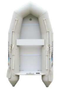

Hej, väljer mellan dessa två, alltså två lågprisbåtar. Vilken skulle ni valt? Har bara sett tadpole- båten från wänlunds då hjertmans inte hade någon 7OC uppackad och inte var så sugna på att packa upp någon för mig att titta på (Ni kanske får kopiera länkarna till adressfältet för att de ska fungera)
tadpole: http://www.wanlunds.se/gummibat-p-106-c-260.aspx
7OC: http://www.hjertmans.se/webshop/artiklar/artiklar.asp?rubnr=93&artname=Gummibåt - 7OC, Seven Oceans
vilken skulle ni valt? 7OC tcker jag igentligen är för stor, fördelen att durken är upplåsbar, men det känns riktigt chysst med alu durk i tadpolen :) Det jag är mest orolig för är att tadpole är värsta junket?
Jag skulle valt Hjermans av flera anledningar
1. Uppblåsbar botten och köl
2. Större och bättre bärighet (min man lurade på mig en stor jolle, 285 cm, och det har glatt mg mycket i efterskott. Den såg gigantisk ut i affären men i sjön alldeles lagom för två vuxna, en katt och lie ICA-kassar)
3. Tycker att fritidsvaruhusets beskrivning av sin jollen som rolig känns väldigt tveksam. Mer som det var en leksak.

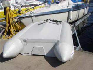

Själv köpte jag Biltemas lilla blåa utan hård akterspegel då jag ändå inte har en kraftfull snurra,  och den tar mycket mindre plats nerpackad, Dessutom är jag oftast ensam så då räcker den för mig. Priset var endast 2499:- vilket spelar roll då man kan köpa en till om den tar slut i förtid.

Tack för era tankar. Vill bara förtydliga att tadpolen också har uppblåsbar köl. Aludurken skjuts ihop och så rullar man ihop båten runt durken och lägger den i en väska. Men jag inser också att luftdurk är mer lättstuvat. Kommer ha båten uppblåst hela sommaren liggandes på däck fastlåst på båtklubb med nattvakt. Det är storleken på båten jag funderar mest på tror jag. Barnen kommer nog använda den mest att ro med, men vill så klart kunna köra den med en liten snurra till affären också.

nu har jag köpt 7OC jollen, det blev tillgången på reservdelar och garanti som avgjorde.
