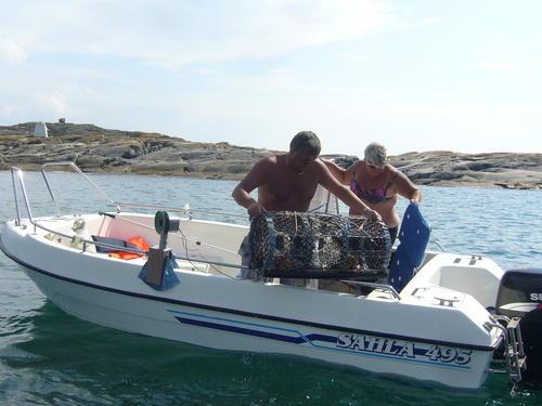

Hej, Jag har använt en torkar motor och ett linhjul, den drar upp en tina på 20-25 kg och det tar ca 30sekunder. (60m/minut ). Detta har jag byggt i en rostfri låda. Under lådan så sitter det två hylsor och en stång, detta för att kunna vrida hela motorn åt det hållet som linan kommer ifrån. Längst ner är det format efter båten.

Hej, Axeln på torkarmotorn är konisk med en mutter. Jag tog en liten bit av det som sitter på torkararmarna som också är konisk. Detta för att det inte skall slira. Denna bit svetsade jag i linhjulet. Linhjulet köpte jag på Certex, men det är nog många som har linhjul, Jula kanske?

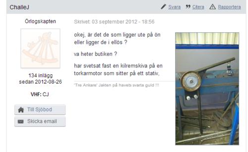

Så här har ChalleJ gjort (se bild) (kommer från tråden Hummerfiske  2012
lindragar-projektet står just nu still pga av annat men i övrigt fick jag tag i special rör på jobbet kommer dock inte i håg va det va för rör men det är en typ av rör som används till bur i tävlingsbilar väldigt starkt och väger i stort sett ingenting, svetsade ihop detta och på med en 3 mm tjock platta som jag fäste motorn i först va de en torkar motor från en saab 900 men nu bytt till en startmotor som jag satt ihop med en vinkelväxel med 1.100 utväxling dock så snurrar startmotorn för fort o drar för mycket ampere så ska byta till en liten mindre startmotor från en gammal utombordare eller från en gammal mc, kilremskivan blev jag vid på järnia där jag bor, svetsade på en axel på remskivan in till vinkelväxeln. även gjort ett hemma byggt linblock de som sitter längst ut på armen, de svåra med att bygga en lindragare är att få en motor som drar lagom mkt ampere o som snurrar lagom fort men samtidigt är stark, och de svåraste är nog att konstruera ett fäste till skiten som passar båten bra, är dock inte helt klar som sagt men är meningen att den ska bli klar i vinter nån gång, får dra hummertinorna för hand i år hehe.. Svarade han(ChalleJ) på frågan när jag frågade om hur han gjort den
