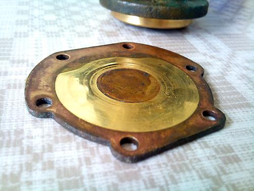

Om det nu skulle vara locket till vattenpumpen som är boven i dramat, finns det lösa lock att köpa eller kan man jämna till det befintliga på något sätt? Det är en kullagrad pump som jag inte gärna vill byta ut.
Hopas på fler tips och hjälp från er kunniga forumister.
P.s. bifogade en bild på pumplocket. Det är inte helt jämt.
