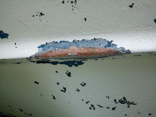

Swebreeze 0 Postad 15 Juni , 2011 Nu har jag lyft båten och inser att skadorna verkligen är minimala! Ska försöka få med bilderna också... Inte en skråma på drevet ens! Nu vart jag lycklig. Skrovet fick sig en liten törn som lagas lätt med lite gelcote och proppellern ska jag försöka lämna in å försöka få fixad så fort som möjligt. Dela detta inlägg Länk till inlägg Dela på andra webbplatser

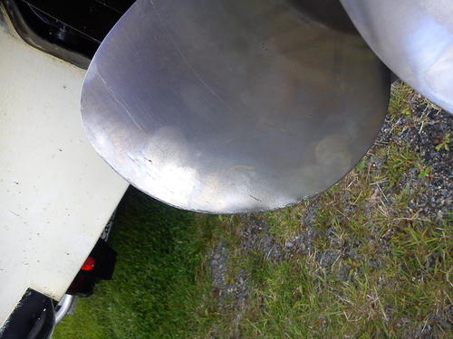

Swebreeze 0 Postad 15 Juni , 2011 Någon som vet om man kan knacka till en sådan här propeller utan att det lossnar bitar ur den? Har gått gymnasieutbildning Energi med inriktning fartyg/motorman så man är inte helt grön på att ordna saker själv om man säger som så! Senast ändrad av Swebreeze | 15 juni 2011 | 22:09 Dela detta inlägg Länk till inlägg Dela på andra webbplatser
Mizzarrogh 0 Postad 15 Juni , 2011 Jag tror att det går, hände något liknande här med förra sesongen., en ensam sten d*** mitt i den fina muddrade sandrännan... Ungeffär samma resultat. Hade samma farhågor men Tog en plasthammare och knackade till den försiktigt mot en träkubbe. (aluminiumlegerad propeller till en japanare) och filade helt sonika bort skägget där det var värst tilltygat (utan att ändra arean) Verkar fungera, men mår kanske inte bra av det om man skulle böja den flera gånger på samma ställe jag vet inte. Har inte märkt några problem när vi tog upp henne förra sesongen i allafall och metallen verkade fullt frisk vid kontrollen inför sjösättningen. Senast ändrad av Mizzarrogh | 15 juni 2011 | 22:40 Senast ändrad av Mizzarrogh | 15 juni 2011 | 22:41 Dela detta inlägg Länk till inlägg Dela på andra webbplatser

Fredric_sthlm 16 Postad 16 Juni , 2011 Jag skulle lämna in proppen för kontroll hos Propelletrim eller liknande. Synd OM du får obalans och sliter på drevet. Det krävs inte stora avvikelser för att lager skall få ökat slitage. Du kommer annars bara känna den där gnagande oron när du börjar ana att ngt är knas senare. Dela detta inlägg Länk till inlägg Dela på andra webbplatser
Swebreeze 0 Postad 16 Juni , 2011 Ska upp med propellern till SMT (Svensk Motorteknik) i Umeå på måndag så skulle dom ta en titt på den. Förhoppningsvis kan dom fixa det innan midsommar...annars putsar jag bara till kanten och lämnar in den efter midsommar! Båten kommer ändå mest bara stå still under midsommar och användas som sovplats! Tack så länge för all input! Dela detta inlägg Länk till inlägg Dela på andra webbplatser
Anders_St 74 Postad 16 Juni , 2011 Under vattenlinjen? Där skulle jag använda epoxi. Epoxispackel om det är lite djupare grop, grundfärg om det är enbart färgskada. Gör ordentligt rent med aceton innan så det inte släpper för dig och smiter in vatten bakom. Dela detta inlägg Länk till inlägg Dela på andra webbplatser
Anders_St 74 Postad 16 Juni , 2011 Om det är någon tröst så liknar det där de parkeringsskador som jag brukar hitta på några ställen efter säsongen. Man har alltid varit på någonstans. :-) Låter båten torka över vintern och fixar dem under vårpysslet. Dela detta inlägg Länk till inlägg Dela på andra webbplatser
Swebreeze 0 Postad 20 Juni , 2011 Nu läste jag ditt inlägg för sent men skadan är lagad med gelcote nu... renggjorde dock med aceton innan... Men båten är bottenmålad så just nu ser det lite tokigt ut... skulle behöva få dit en skvätt bottenfärg... Ska/kan man måla det direkt på lagningen eller ska det dit någon grundfärg innan? Dela detta inlägg Länk till inlägg Dela på andra webbplatser
SSjaguar 0 Postad 22 Juni , 2011 Hej. Kolla att du inte har fått någon knäck på prop.axeln. Det räcker med väldigt lite för att denna ska bli skev och att skador i hela drevet kan uppkomma långt senare. Lika så med obalans i prop. Har varit med om detta och trots koll på renomerad firma visade det sig att axeln hade blivit lite lite sned då propellern fick känning av sten. Ett och ett halvt år senare gick kuggarna i drevet. Så kan det gå. Poppe - tycker att du ska kolla Bosses inlägg. Då vet du vad som väntar. Dela detta inlägg Länk till inlägg Dela på andra webbplatser
Anders_St 74 Postad 22 Juni , 2011 Gelcoat fungerar också bra. Bra med en grundfärg först och bottenfärg sedan. Du använder mjuk släppande bottenfärg? Senast ändrad av Anders_St | 22 juni 2011 | 13:42 Dela detta inlägg Länk till inlägg Dela på andra webbplatser
