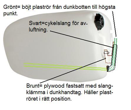

Har 2 stycken 25-liters dunkar, liggandes på sniskan bredvid varandra i förpiken under kojerna, i amigo 23:an. Fungerar mycket bra, man får visserligen resa upp dunkarna och fylla vatten genom de stora dunköppningarna men det är ju inte så ofta.
Slangarna till handpumpen vid vasken går ihop via ett T-rör, men dunkarna töms faktiskt alltid automatiskt i samma takt så man får ut de sista dropparna. Brukar fylla bara drygt 20 liter i varje så läcker det inget alls med konstruktionen enligt bilden, inte ens vid 45 gradig kryss-krängning. Avluftningsslangen till högsta punkten är en bit cykelslang påträdd det lilla plastlocket och fastsatt med ett par buntband. Det gröna plastsugröret är f.ö. böjt till rätt form mha värmepistol och fixerat enligt bilden. Det går rakt igenom dunklocket utan tätning så luft kan också passera genom hålet, och vidare till avluftningen.
(Slangen till handpumpen bör ha nån sorts livsmedels-kvalitet, annars smakar gärna vattnet plast och är knappast hälsosamt.)
Skulle inte bryggslangen räcka så bär jag helt enkelt dunkarna till slangen istället, under stånk&stön. Men numera gör de dessbättre nästan alltid det, annat var det förr.
