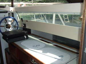

Jag har själv en motorseglare, med däckssalon på 8,6 m I däckssalongen är pentryt en modul som satts in längs Styrbords sida i däckssalongen och likaså en modul med fack på Babordssidan.
Modulen på babordssidan är väl ganska ok då man till stora dela använder skrovsidan som bakstycke, men det finns ändå ganska mycket oåtkommligt utrymme.
Baksidan pentryt utgörs av en rak skiva och bakom den finns mycket oåtkomligt döutrymme. I en liten båt vill man ju kunna utnyttja allt utrymme och ite bygga bort en masa.
