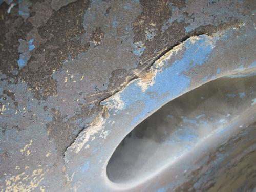

toaen 510 Postad 24 December , 2010 Om du har lagat två hål i botten på din båt och dessutom plastat från bägge sidor och bägge lagningarna slpper - vad har du fuskat med då? Urslipning? Rengöring? Inte rullat ordetligt? Fel mängd härdare? laminerat vid fel temeratur? På min nuvarande båt var det släpp vid inplastningen runt bogproppelern. Den sitter i aktern - och fungerar därefter! Man hade plast utanpå bottenfärgen. På den lilla bit där det var slipat var vidhäftningen ok.. http://thallatha.blogspot.com/2010/06/slipfusk.html God jul på er allihop tommy Dela detta inlägg Länk till inlägg Dela på andra webbplatser
Daniel_B 0 Postad 24 December , 2010 Första gången går jag med på att jag fuskade med att låta skrovet torka ordentligt.. men andra gången var det ordentligt gjort. Slipade ca: 9cm runt skadan och rengjorde med aceton.. osv.. Men jag vet inte om problemet var polyestern eller att det var polyester från Biltema.. Släppte gjorde det i alla fall, även om jag inte körde så hårt med båten.. dock vrider sig en mindre plastbåt i skovet en del och lagningar får utstå påfrästningar. Förra hösten lagade jag för tredje gången efter att båten fått torka, då med epoxy (inte från BT..) och har provkört i ganska hårda förhållanden i år, vilket fungerat alldeles förträffligt. Dela detta inlägg Länk till inlägg Dela på andra webbplatser
