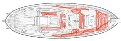

Som en del vet så håller jag på att renovera en båt. Ju mer jag plockar bort desto fler ställe hittar jag i däcket där det blivit fukt och delaminering. Som det ser ut just nu, lutar det åt att byta ut allt så jag vet att det är friskt överallt även om det blir ett våldigt tråkigt jobb.
Nu är alltså frågan, ska man byta underifrån eller från ovansidan. Har funderat lite och kommit fram till följande.
Ovanifrån: Enkelt att plasta men får en massa extra arbete med att lägga tillbaka befintligt plast utan en massa fula skarvar. Om man tar det i sektioner så har man dom gamla kanterna att använda för inpassning så man inte skapar en massa höjdskillnader.
Underifrån: Tanken var att skära bort en sektion i taget, slipa, rengöra och sedan plasta fast divinycell eller liknande. När allt divinycell är på plats kommer jag därefter lägga på ett antal lager fiber/plast tills det känns stabilt igen. Gissar att plastandet blir avsevärt svårare att göra men inte omöjligt. Kanske beror på vilken plast man har och att den inte flyter för mycket. Det jag är mest orolig för är att även om jag ser till att divinycellet ligger tätt mot däcket att jag kommer få luftfickor som ger ny delaminering så småningom.
Vad ska man satsa på, från ovansidan verkar smartare men samtidigt ger det mer jobb att få ett snyggt däck igen. Alla filmer jag sett på YT verkar ju inte plasten så tjock vilket kan bli ett problem med att jobba innifrån båten.
Rödmarkerat är dår jag vet att det är fuktskadat och däcket känns väldigt mjukt :(
