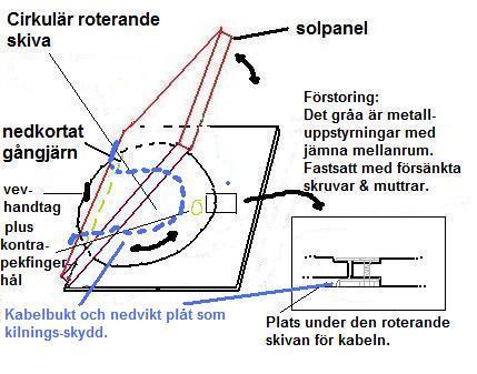

Thomas-1 311 Postad 14 November , 2010 Idén med utfäll- och riktbar panel är ju mycket bra, men att få till en platt konstruktion som ligger tajt på däcket är inte helt lätt. Kanske kan montera panelen med ett långt gångjärn i kanten på en roterbar skiva? Gjorde en enkel skiss utan mycket detaljer, för de har jag inte ens funderat ut. Kanske går det inte när allt kommer omkring? Är ju f.ö. bra om grejerna sitter fast ordentligt så tjyvarna får jobba lite. Nån som har nån konstruktiv synpunkt? Förslag på material, färdiga delar eller annat? / Thomas Dela detta inlägg Länk till inlägg Dela på andra webbplatser
Peter_K 4 376 Postad 14 November , 2010 Tror jag sett thomas-1´ s konstruktion (eller något snarlikt) i en båttidning - säkert PBÄ - för en herrans massa år sedan, eller kanske på nätet? I alla fall verkar den fungera, det är bara sladden till panelen man måste fundera lite över. Men, varför inte göra som många segelbåtsägare, sätta panelen på en vridbar stång i aktern? Dela detta inlägg Länk till inlägg Dela på andra webbplatser
Thomas-1 311 Postad 15 November , 2010 Jo, montering på pelare i aktern ger ju bästa solexponeringen också. Men den kan nog kännas lite klumpig och ge vindmotstånd, tänker jag mig. En ganska liten panel monterad på t.ex luckgaraget blir nedfälld helt ur vägen, sällan man behöver trampa runt just där. Men platsen framför sprayhooden är begränsad, har moddat konstruktionen lite för att få bättre plats för rotationen. Tänker mig sprayhooden till höger om panelen i skissen. Uppvinklad kan panelen nu roteras längre, kanske hela varvet runt? Kabeln är ett problem, kanske tvingas man - som i skissen - lämna plats under hela den roterande skivan för en rullad extra-längd kabel? Tyvärr blir motorhuvs-stödet uppfällt nu svårare att få till bra. Just i hemmahamnen hämtas nog de flesta soltimmarna, men där ska man ju alltid förtöja för storm. Stödet måste alltså tåla redigt med vind. Att vrida panelen bör gå lite trögt med tanke vindfånget, ett extra vevhandtag gör att man slipper belasta själva panelen. Nåt förslag på ny stödkonstruktion, eller materialval bottenplatta mm ... ? / Thomas Dela detta inlägg Länk till inlägg Dela på andra webbplatser

Thomas-1 311 Postad 15 November , 2010 Kul med den snabba och oväntade responsen, märker att jag nog har dålig koll. Peters inlägg stärkte mig att gå vidare i funderandet, iom det faktum att däcksmonterade & fullt vinklingsbara fästen faktiskt verkar har funnits kommersiellt tidigare. Men de verkar ju därefter ha försvunnit ut i glömskan. Tänkte att detta enbart var något som var intressant på den tiden då båtarna var små, och saknade dagens stora energiomsättning - kylskåp, elektronik mm uppbackat av bryggladd-möjligheter & bra motorladdning. Men trots att solpaneler på så sätt blivit en relativt mindre strömförsörjare i sammanhanget, så tycks bredare intresse fortfarande finnas? Har iofs också hyst fördomen att att aktermontering är känsligt för vibrationer i vinden, och att stadiga stolpar med besvärlig montering krävs. (Så är nog faktiskt fallet för vindgeneratorer, lite märkligt med tanke på fläktvingarnas lilla vind-area då man ser den stillastående, men men ??) Just panelernas vinkel mot solen i hemmahamnen borde väl maximeras med tanke på soltimmarna i stort. Nackdelen är den dåliga bevakningen, stormförtöjnings-kravet och stöldrisken, som kräver sin extra hänsyn vid konstruerandet. Däremot är det väl inte så motbjudande att fälla upp/rikta in däckpanelerna om detta görs lätt, och man dessutom vet att det nog tar en vecka till nästa seglingstillfälle? Hittills utgår min konstruktion, om jag vågar kalla den så, utifrån frågeställaren och tanken att den skall vara lätt att fixa till själv med enkla handverktyg. Fortsätter så, och kompletterar mitt vevhandtag med ett hål för pekfingret. Blir nog lättare att rotera den med två händer utan att belasta/vidröra själva panelen, tänker jag mig. Ett stopp för flervarvs-rotation enligt förslaget ovan (ej utritad), plus en moddad sladd-dragning (stoppa bara in en rejäl bukt av extrasladd, utan kilnings-risk). Vidare hjälp mottages naturligtvis tacksamt, mycket detaljer för en bra byggbeskrivning återstår! Kan f.ö. berätta att jag tidigare mejlat sajtansvariga för 24 volt, och efterlyst bättre kalkylatorer map på solpanel-dimensionering just för båtar. Fick det positiva svaret att fler och bättre är på gång i vinter då tiden nog räcker, och att just båtperspektivet verkar intressant (sommarstuge-exemplet funkar hjälpligt efter omräkning, men är lite tvetydigt).http://24volt.eu/sol_dimensionering.php Ja ja, nåt kan jag väl få ha att leka med i vintermörkret / Thomas Dela detta inlägg Länk till inlägg Dela på andra webbplatser
zewe 0 Postad 15 November , 2010 Thomas-1 Det var en riktigt bra idé den ska spånas vidare på, finns ju massa bra enkla rotationsskivor och med förlaget med en stoppskruv så är ju inte kabeln nå problem alls. och om man köper en solpanel med kantlist så finns det ju plats under för hela kontruktionen så man inte får så stort mellanrum mot luckan. Dela detta inlägg Länk till inlägg Dela på andra webbplatser
