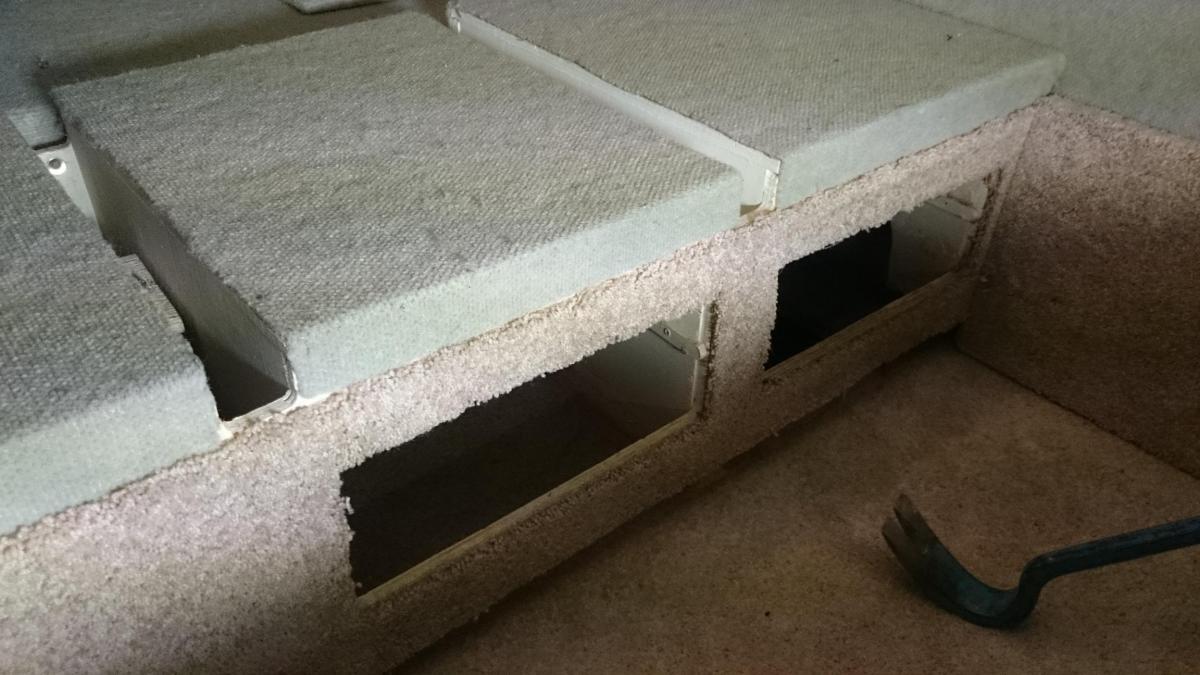

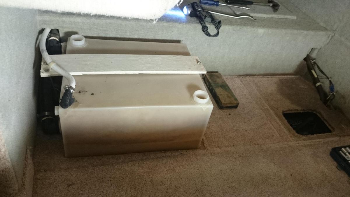

Torgny-3055 30 Postad 7 Maj , 2015 (redigerade) Jag har haft lite lukt i båten. Så jag bytte avluftningen till toa tanken . Blev jättebra .Men jag vred luft nippeln lite så att limmet i gängorna släppte . Blev tvungen att ta lyfta bort den den del av soffan i midcabin som är delad . Den sitter med tre skruv och ett litet vinkeljärn i ned kant på en av lådorna . In med en kofot vicka lite försiktigt flytta kofoten vicka lite till var försiktig det sitter tajt som faan innerkanten av soffan la jag en liten träbit 45x95 som stöd för kofoten och vicka lite till flytta kofoten hela tiden så kommer soffan loss . sedan ligger tanken i det fria enkelt att fixa nippel la på sika på alla slanggenomföreingar. När man sätter tillbaka soffan använd träbiten och en hammare knacka och flytta runt på soffan så fixar det sig knacka försiktigt . Ta det bara lungt så går det bra . Torgny Redigerad 7 Maj , 2015 av Torgny-3055 1 Dela detta inlägg Länk till inlägg Dela på andra webbplatser
Torgny-3055 30 Postad 8 Maj , 2015 Vinkeljänet sitter under lådan närmast mototrumsväggen fastskruvad i golvet och soffan Torgny Dela detta inlägg Länk till inlägg Dela på andra webbplatser

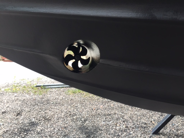

SR280 1 Postad 18 Juni , 2015 Är det någon här som monterat bogpropeller på en 280/315 Sundancer? Skulle vilja hör hur ni gjort det i praktiken. Tack på förhand! Dela detta inlägg Länk till inlägg Dela på andra webbplatser
