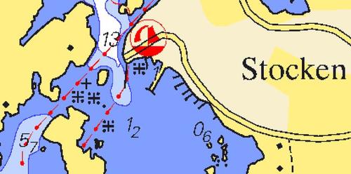

Hej, Lasse-L!
Min tanke är ju inte att köra efter gps:es lilla pil som visar var jag är..eller borde vara. Men det är väl rimligt att begära att öar i farledens omedelbara närhet finns med.
Problemet är ju att den lilla ö som syns på din bifogade karta inte finns med i min gps med ett kort från navionics.
På din karta finns ett rött ankare vid Stocken.  Snett ned till vänster finns en liten ö/kobbe.
Strax nedanför den finns ett litet tecken.   Ön mellan tecknet och det röda ankaret finns inte på gps:en
Eftersom denna lilla kobbe ligger alldeles intill farleden tycker jag att det är ett allvarligt fel på NAVIONICS kort levererat från SPORTMANSHIP....som inte ens bemödar sig med att svara.
Ni som har kort från Navionics -Kolla gärna och låt mig veta om det bara är mitt kort som är defekt.
Du skrivr att det finns ett rött ankare  Var katten då, eller är jag blind?
Är det ön som jag markerat med orange?

Ja,ja hade inte bilden framför mig när jag skrev.  Det är ju en rund röd ring med en segelbåt i (?).
Något tips om vilken åtgärd man kan tänka sig.  Att hela öar saknas....är det skäl för att lämna tillbaka gps/plotter? Garanti?
Nä nu är jag nog för trött.  Det fanns ingen ring heller...bara en segelbåt.
Ja, det är den lilla ön som du har ringat in.
Tänk dig att du kommer västerifrån och skall svänga in mot gästbryggan...som ligger syd om den röda segelbåten. I kolsvarta mörkret.

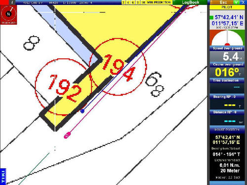

Har sedan 97 kört PC med skannade eller raster (BSB-kort), för några år sen skaffade  jag en Eagel med Navionics till segelbåten för att min Garmin 60CS har för liten display.

Bild: 20 meters skillnad mellan 2 GPSer i samma båt o navprog. Röd Garmin 128, Blå AIS/GPSen, 1 meter mellan antennerna
Jag var ganska säker på att det var så. Har själv kört alla möjliga navpgm i PC:n sedan närmare 10 år tillbaka, och har varit teknisk konsult åt svärfar som har en del kopplingar till Fugawi.
