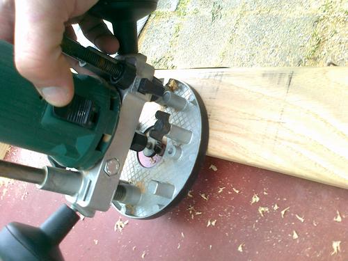

Fräste en liten radie på ovan- och nedersidorna så att kanterna inte skall skadas när man lyfter i och ur luckorna.
