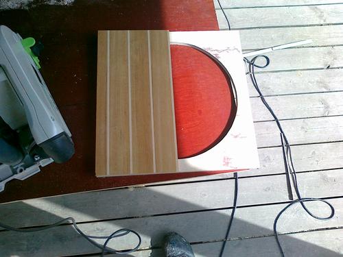

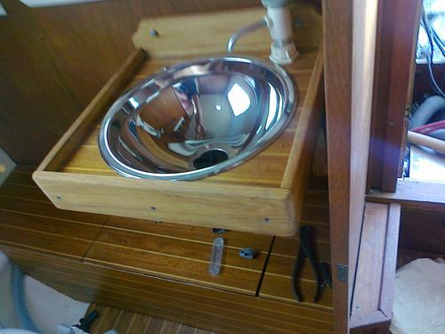

Det gamla handfatet var rätt så skitfult. Eftersom jag hade lite durkplyfa över spå passade jag på att göra ett nytt handfat, tog även tillfället i akt och gjorde det lite mindre för att få mer utrymme på toaletten. Gamla handfatet:

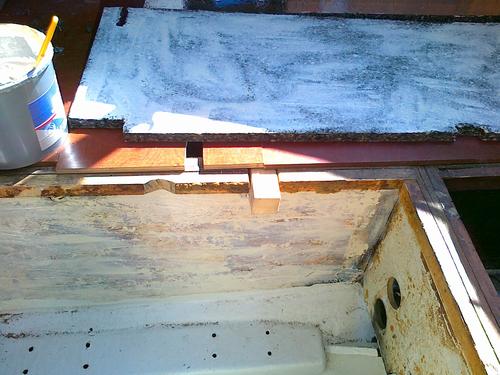

Sågade ut en bit formplyfa, slipade bort släppskiktet och sågade ut en cirkel. Efter detta sågade jag till durkplyfan. Eftersom jag inte hade någon tillräckligt stor bit som passade över hela formplyfan så fick jag sammanfoga två bitar durkplyfa. Tack vare sänksågen kunde jag såga EXAKT längs nåtningen och få en snygg fog.
Ena halvan av durkplyfan limmad mot formplyfan, därefter sågade jag upp hålet.
När jag fällde en ek på tomten för ett par år sedan så passade jag på att såga ut ett par plankor. Fick användning för dem nu när jag sågade ur ett par konsoler, efter hyvling och slipning så blev de rätt snygga.
Använde det gamla bakstycket, men vill göra det kortare. För att få samma kurvor på bägge sidorna så ritade jag upp kurvan på en kartong, klippte efter strecket och ritade av på andra sidan. Funkade rätt bra, efter lite justering med slipen.
Så här blev slutresultatet:

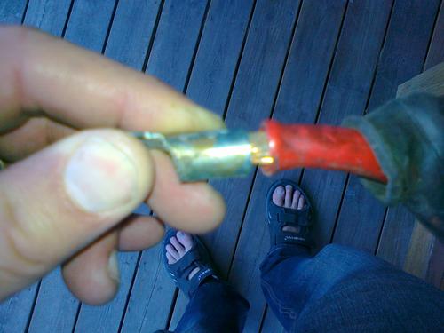

Hursom, dags att byta ut kraftkablarna från batteriet. Bilden visar en av de gamla kopplingarna, kontaktytorna invändigt har varit så små att isoleringen smält.

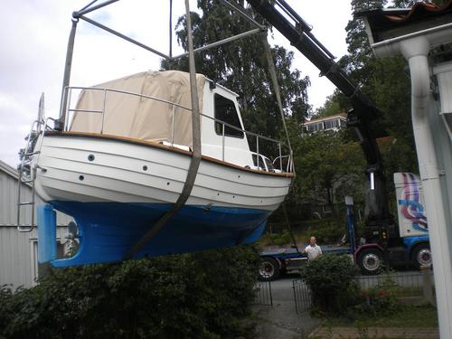

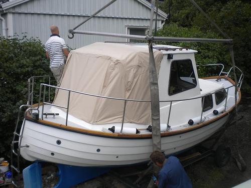

Åsså var det dags för det stora lyftet! Rätt pirrigt när man jobbat ca 1200 timmar...
Lite högre, vill helst undvika att tappa båten på grannarnas hus...
