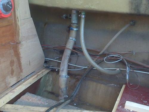

Nästa projekt blev att byta slangar. I början tänkte jag bara byta dem som såg risiga ut, men bestämde mig raskt för att byta hela klabbet. Detta var en slang som ledde vattnet från skarndäcket ut genom fribordet. Enkel rostig slangklämma och slang av konstig kvalitet.

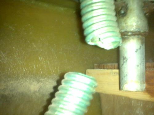

När man tog tag i den så gick det så här. Spröd som papper, hade inte åldrats med värdighet.

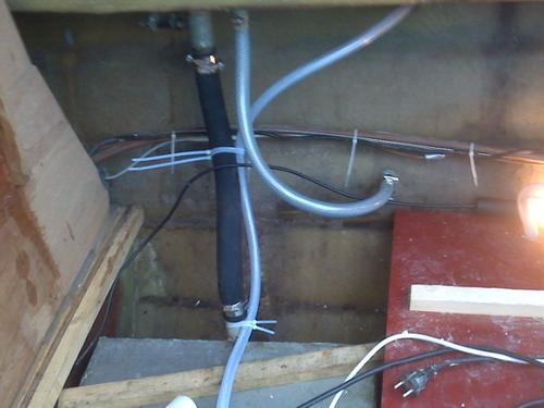

På med ordentliga slangar och dubbla rostfria klämmor. Inte säker på om det verkligen är krav på dubbla slangklämmor när man är över vattenlinjen, men kostnaden är marginell för att klämma dit en extra så det känns som en bra insats.

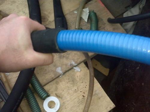

Gåtan fick dock sitt svar. Först köpte jag en bränsleslang med inbyggd spiral och samma innerdiameter som den gamla slangen, men såg att ytterdiametern på anslutningarna var betydligt mindre än innerdiametern på den nya slangen. Eftersom spiralslang inte går särskilt bra att komprimera fick jag leta ett tag till jag hittade en lämplig gummislang som tålde diesel och hade rätt innerdiameter. Denna var dock utan spiral och när jag monterade den så bildades det sådana veck i krökarna att skulle blivit jäkligt drygt att tanka. Det var därför som tidigare ägaren satt slangklämmor på slangen, för att förhindra vecken. Dock kändes det som en fullösningen, men vad fanns det för alternativ när en slang med spiral och rätt innerdiameter saknades?
Lösningen blev att stoppa in en slang med spiral och samma ytterdiameter som den yttre slangens innerdiameter, samt samma innerdiameter som anslutningarnas innerdiameter. Lite bökigt att pressa in, men gick efter ett tag.
Såhär blev slutresultatet. Skall dock binda samman slangarna ytterligare med buntband innan inbyggnad.

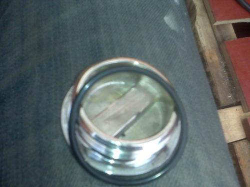

På med nya o-ringar samt lite smörj till tanklocken, så blir förhoppningsvis även de täta.

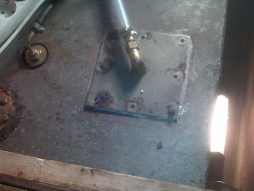

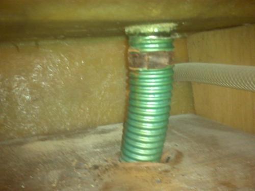

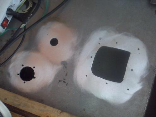

När påfyllningen var klar så var det dags för att ge tankarna en duvning. Har noterat att man får kämpa en del mot sin medfödda lättja, ofta när man ser någonting som man anar att det kanske borde åtgärdas så försöker man hitta argument till att låta bli. Brukar i de fallen ställa mig frågan om jag tror att båten blir bättre av att jag låter bli, eller om jag bara är lat. I de fall svaret blir det senare så är det bara att trotsa lättjan och kavla upp ärmarna. Min första tanke var att bara byta kranarna till bränsletankarna, tänkte att jag nog inte behövde byta genomföringar mm. När jag tog tag i genomföring och drog till så gick den av! Hade varit intressant med 200l diesel i kölsvinet....
Det visade sig att den som byggde båten stuckin in ett mässingsrör med för klen dimension i det gängade hålet i tanken, samt tätat glappet med eltejp. Behöver jag säga att eltejpen bara var en geggig smet...  Hursom, bort med skiten och alla gamla packningar och genomföringar.

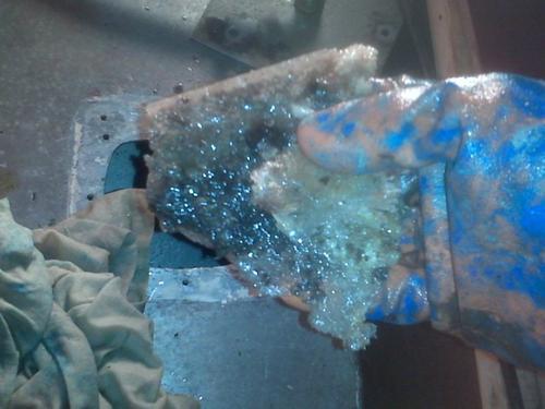

... och ned med labbarna. Ingen trevlig syn, bakterier diesel och vatten (bilden är upp och ner).
Dock en smula praktiskt när det är minusgrader, då kan man plocka upp stora sjok!
Här en bild på tankarna där jag slipat av ytorna runt håltagningarna för att packningsgummit skall täta bättre. Får dessvärre ta en paus i arbetet med tankarna till det har blivit plusgrader, så att jag kan lägga i gängtätning

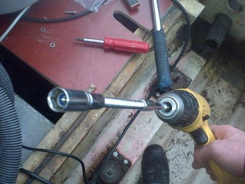

Dags för ny septiktank, bara att skruva dit. Den gamla var formsydd men dessvärre i glasfiber, så den hamnar i soporna. Merparten av delarna till avloppssystemet var inte luktsäkra, så det får bli till att byta allt. Lite knepigt att få till det med utrymmet, man får bygga på med det som går. Skruvarna var rätt korta, så jag la in en extra mutter i hylsan för att få gängorna att greppa.

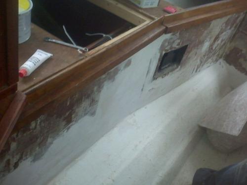

Sidopanelerna mot durken i ruffen kommer jag efter mycket övervägande att klä med heltäckningsmatta. Ville ha något rätt ljust, men ändå trevligt att ha fötterna mot. Spacklade upp ytan med tvåkomponentsspackel från Biltema (en av de få produkter jag valt därifrån), lättarbetat och lättslipat.
Limmar upp de vertikala sidorna först och låter härda. Lätt annars att det blir genvägar i hörn.

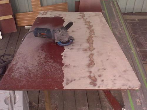

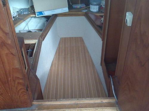

Dags för durk. Har bestämt mig för durkplywood limmad på formplyfa. Provade lite olika maskiner för att ta bort släppskitet från formplyfan, det som funkade bäst var lamellrondell på vinkelslipen.
Sågade ur bitarna från durkplywooden med skensåg. Kan verkligen rekommendera en dylik, finns även att hyra. Snitten blir spikraka och kanterna perfekta, ser definitivt fabrikssågat ut.
På plats för måttkontroll. Skall även komplettera med massiva teaklister på fram- och bakkkant för att undvika att kanterna fransar sig.
