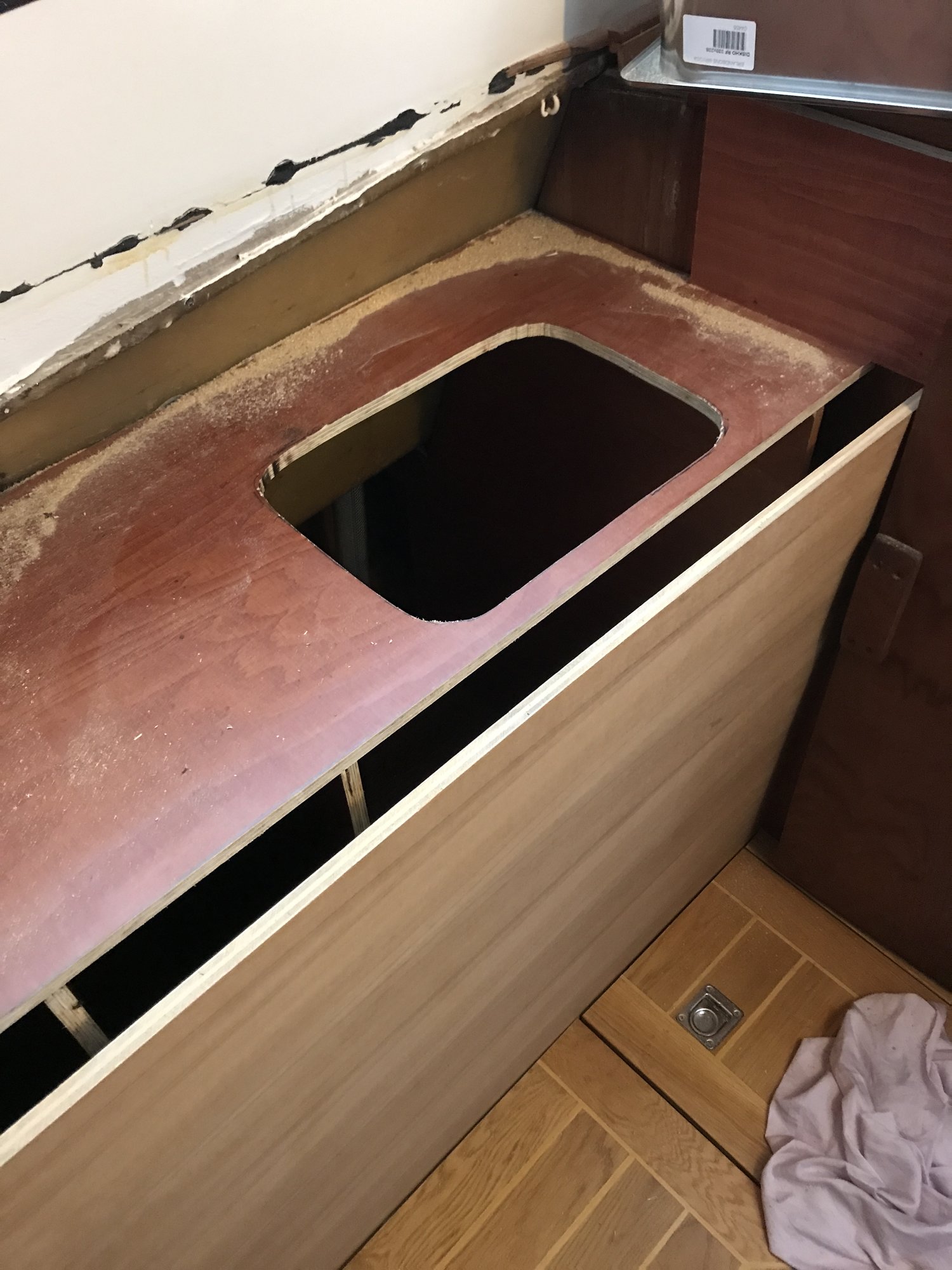

IvarN 280 Postad 18 November , 2018 Gavel av teakplyfa ursågad, samt "bänkskiva". Irriterande nog så tänkte jag fel när teaken skulle sågas, så fibrerna hamnade horisontellt. Syns förhoppningsvis inte lika mycket när skivan blivit oljad. Provade även att ställa spisen på plats, verkar funka bra. 2 Dela detta inlägg Länk till inlägg Dela på andra webbplatser

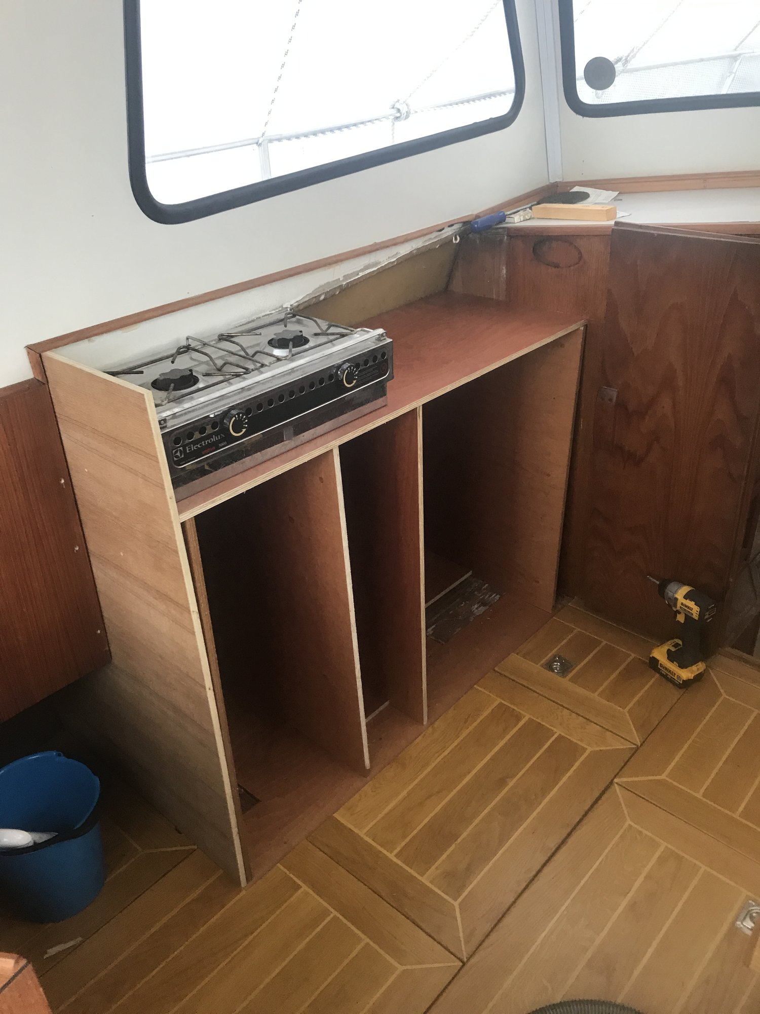

IvarN 280 Postad 20 December , 2018 (redigerade) Diskho på plats och plyfasidor på prov. Hade först tänkt att inte ha några skiljeväggar, men då jag bestämt mig för att locket skall bli tvådelat så behövs det ett mittstöd. Redigerad 20 December , 2018 av IvarN Dela detta inlägg Länk till inlägg Dela på andra webbplatser

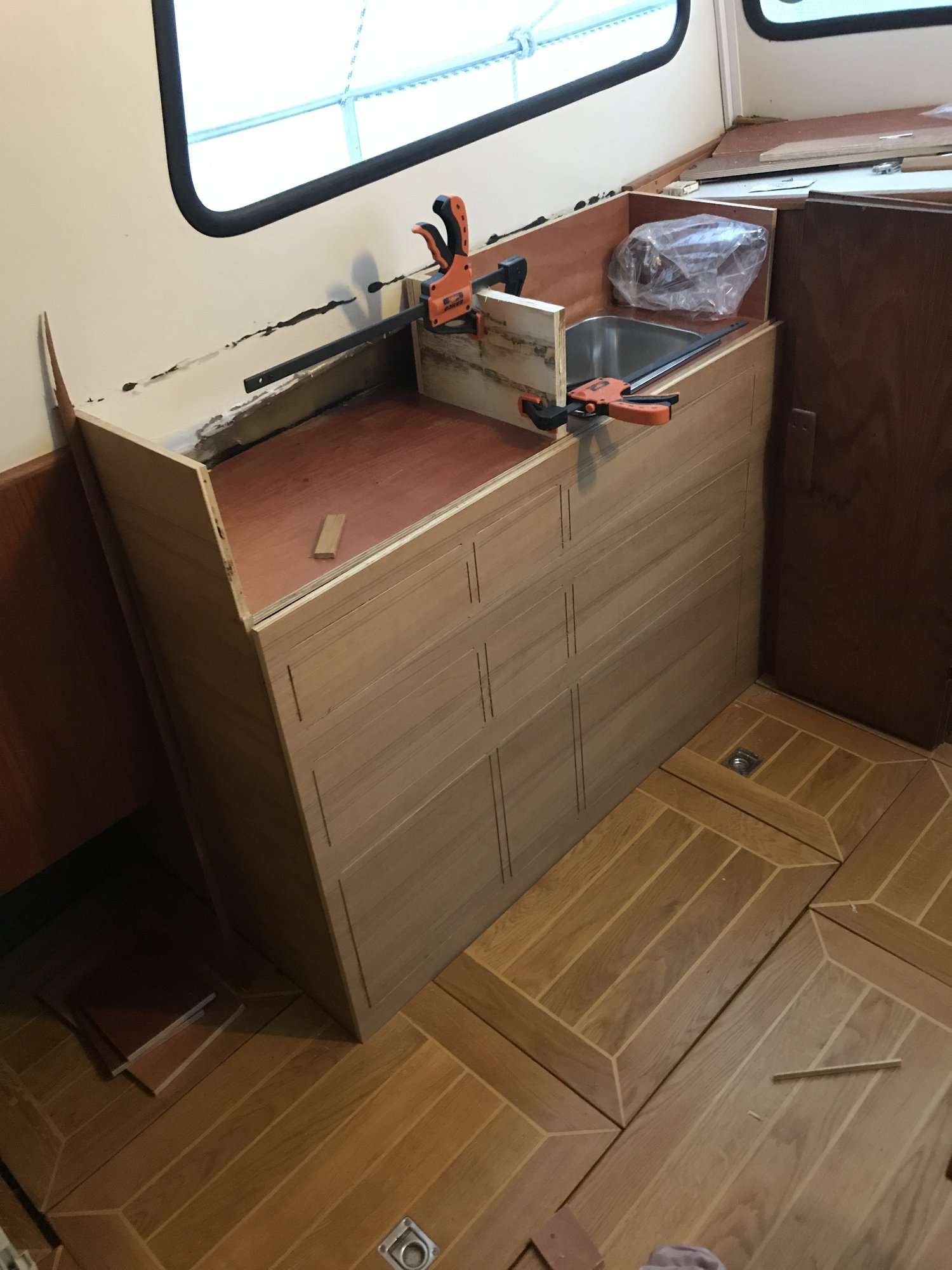

IvarN 280 Postad 21 December , 2018 Monterat kran samt börjat såga ut lådfronterna. 1 Dela detta inlägg Länk till inlägg Dela på andra webbplatser

ChristerN 2 654 Postad 22 December , 2018 2018-12-21 vid 17:52 skrev IvarN: Monterat kran samt börjat såga ut lådfronterna. Ser ut att bli skitfint det där! 1 Dela detta inlägg Länk till inlägg Dela på andra webbplatser
bhemac 2 859 Postad 23 December , 2018 Helt riktigt att trät i lådfronterna ska ha liggande ådring. När jag byggt pentryn så har jag använt stående stolpar av teak, mellanväggar av 4-5mm cigarrlådeplywood. Lådfronter av massiv teak. Dyrare material men snabbare att bygga. Dela detta inlägg Länk till inlägg Dela på andra webbplatser
Faderullan 728 Postad 25 December , 2018 När lådfronterna kom på plats blev ju den horisontella ådringen på gaveln helt rätt. Du trodde alltså att du hade fel men misstog dig :-) 1 Dela detta inlägg Länk till inlägg Dela på andra webbplatser
Wingan 71 Postad 25 December , 2018 5 timmar sedan skrev Faderullan: När lådfronterna kom på plats blev ju den horisontella ådringen på gaveln helt rätt. Du trodde alltså att du hade fel men misstog dig 🙂 Just så, eller rättare, så försvinner ju "felet" i och med detta. Jag var tvungen att kolla på en byrå här hemma hur det normalt är gjort. Jodå, där är det vertikalt på sidorna och horisontellt på lådfronterna. Dela detta inlägg Länk till inlägg Dela på andra webbplatser
IvarN 280 Postad 26 December , 2018 16 timmar sedan skrev Wingan: Just så, eller rättare, så försvinner ju "felet" i och med detta. Jag var tvungen att kolla på en byrå här hemma hur det normalt är gjort. Jodå, där är det vertikalt på sidorna och horisontellt på lådfronterna. 22 timmar sedan skrev Faderullan: När lådfronterna kom på plats blev ju den horisontella ådringen på gaveln helt rätt. Du trodde alltså att du hade fel men misstog dig 🙂 Jajamän, ibland har man mer tur än man förtjänar...😅 1 1 Dela detta inlägg Länk till inlägg Dela på andra webbplatser

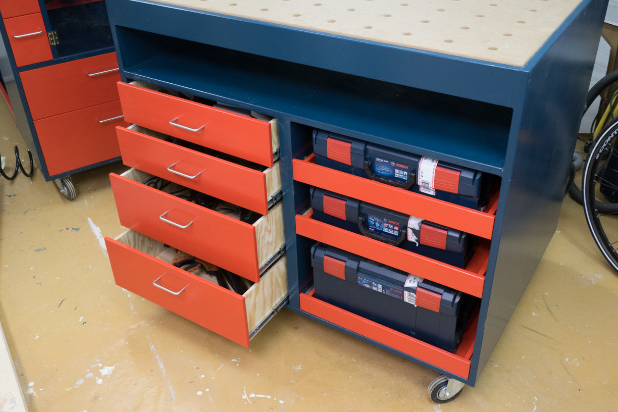

Kane 982 Postad 30 December , 2018 12 timmar sedan skrev ChristerN: Que? Tyckte bara att det såg snyggt ut men det var inte "min" lösning. Men man kan göra listerna "inåt" lite lägre än fronten så går de att lyfta lite i framkant och därmed kunna använda ett sorts lås mot att lådorna åker hela vägen ut. Haha, my bad. Jag menade IvarN förstås. Dessa köpte jag när jag byggde lite inredning för verktyg i garaget, ebay Finns också i rostfritt på marknaden i olika varianter. Jag behövde inte det men jag behövde fullutdrag. Vet dock inte om bromsfunktionen på dem är tillräckligt bra för båt. Kanske. Mina lådor är också helt infällda som IvarN. 1 Dela detta inlägg Länk till inlägg Dela på andra webbplatser
