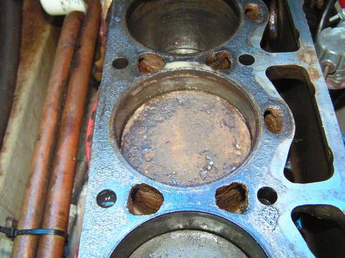

Tackar för alla tips. Motorn har en värmeväxlare så jag förväntade mig att det inte skulle vara några rostproblem inne i motorn. Men när jag öppnade den så var det fullt med rost i kylkanalerna. Se bild.
Även kolvarna var mycket illa åtgången med djupa gropar. På bilmotorn var både kolvar och block väldigt fina.
Verkar det inte som om det är läckage i värmeväxlaren? Får en känsla av att sjövatten kommer in i systemet.

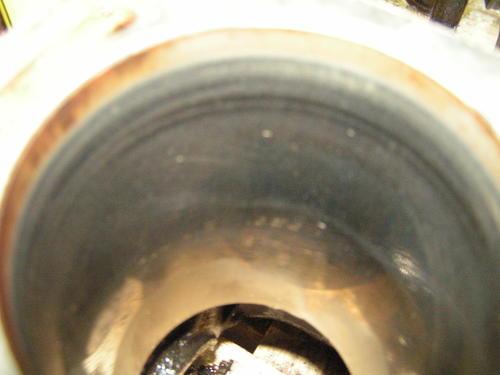

Fel bild kom in det skulle vara denna.
Bilden i föregående inlägg är från bilmotorn.
