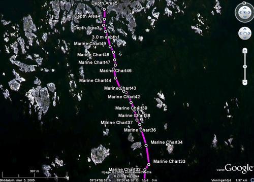

Nu är det väl så att de flesta digitala sjökorten baseras på gamla mätningar så det är inte konstigt om det inte stämmer. Inte för att man ska ta det som en sanning men jag pratade med en säljare i en båtbutik som säljer plottrar från 8 olika tillverkare som sa följande. Om man ställer in skalan så att den visar 200 m på en Garmin som har ett BlueChart kort över ett område där Hydrographica gjort sina specialmätningar skiljer det max 1 m mellan kortet och verkligheten. Han var själv seglare och hade konstaterat det själv på sin fritid. Bl. a. hade han med plotterns hjälp gått in i Gillöga skärgård söderifrån med segelbåten men då med motor. Kika på detta sjökort och slå sedan om till Hybridläge och zooma in så ser ni att det går att åka in söderifrån i sprickorna som finns. De bredaste är drygt 11 meter.
http://kartor.eniro.se/m/pVY1i
Jag plottrade ovan nämnda kurs på mitt Bluechart med överzoomning 30m och exporterade sedan kursen till Google Earth och då stämmer kursen exakt. Rännan är 3 m djup nästan ända in. Obeservera att det måste finnas specialsjökort över det område man är intresserad av samt att det visas först om man zoomar in till 200 m skala eller bättre. Annars visas Sjöfartsverkets sjökort som kan bygga på mätningar från början av förra seklet.
Jag har inte varit till Gillöga men inser att det bör vara nästan vindstilla för att man ska våga sig på att gå in den vägen. Sen ska man tillbaka också förstås. Flört

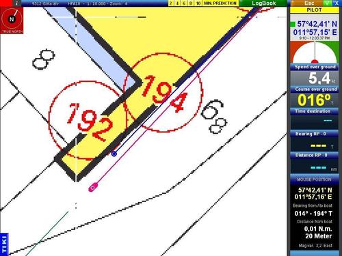

Det kan skilja i position mellan olika GPSer fast de körs i samma program.
På bilden skiljer det 20 m antennerna sitter 1 m ifrån varandra Vilken är rätt? Omöjligt att säga.

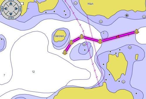

Märkligt hur mycket det skiljer mellan visad BlueChart i första länken och min BlueChart G2 Vision. Exporterade även till Google

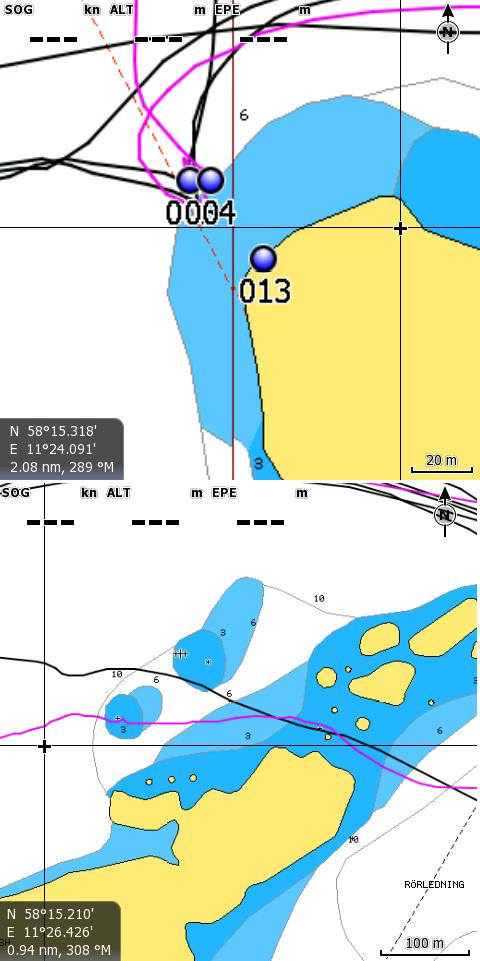

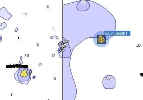

Olika sjökorts tillförlitlighet vill jag visa här. 2 bilder från samma waypoint. Den första i förstoring 0,2 nm och då syns Sjöfartsverkets sjökort på hela bilden. Nästa bild är i förstoring 200 m och då visas Hydrographicas kort till vänster eftersom de hade mätt där och en förstorad bild av Sjöfartsverket till höger.
