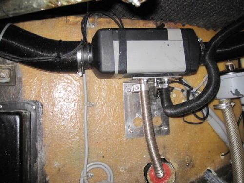

Webasto och Eberspächer (bara ett r i namnet) är mycket likvärdiga men Eberspächer anses som lite enklare och billigare att serva.
Om den ena är bättre eller sämre än den andra vet jag inte. Jag monterade en Webasto AT 2000 i båten förra våren och är jättenöjd. Brorsan monterade en Eber D2 året tidigare och är också jättenöjd med sin. Den enda skillnaden jag har märkt är att Ebern har en egen strömbrytare/knapp för att enbart bara kunna sätta av/på fläkten om man vill ha frisk luft och inte värme. Detta har inte Webasto AT 2000. Webasto har en panel som tillbehör där denna funktioen finns men den panelen passar inte till AT 2000, utan bara till de större modellerna.

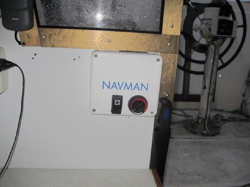

Ebern har också en separat on/off knapp för värmaren. På webaston startar man värmaren genom att vrida på termostatratten. Det gör att man hela tiden ändrar läget på termostaten vilket kan vara jobbigt om man tycker att man hittat ett bra läge rent temperaturmässigt. Jag vill inte säga att detta är något problem, jag lärde mig ganska fort hur reglaget ska stå för att få rätt temp i hytten.
Lycka till!!
När det gäller att köra Webasto AT 2000 som enbart fläkt, finns det en eller två trådar i kabelstanmmen som går till termostatvredet. Anslut  trådarna till en strömbrytare. Det står i installationsanvisningarn hur man skall göra. Dock kanske annvisningarna inte är hel solklar och lättläst. Skulle du köpa en AT 2000 och inte förstå får du fråga. Vi som redan installerat kanske kommer ihåg!? Obestämd
Jag köpte en strömbrytare med signallampa, som är tänt när fläkten går. Satte både termostatvredet och strömbrytare i en kåpa, som egentligen var ett skydd över manöverenheten till Autopiloten (som satt på andra sidan väggen) se bifogad bild

Om man vill funkar det att använda webastos egen panel med brytare för vent. funktion. det har jag gjort o det blir en snygg installation där allt är i en enhet. bara att koppla in röd/vit kabel över en jordledning på en brytare så funkar det!

Ebern är installerad och värmer som bara den. Båten 20 grader på en timme från noll, det klarade inte den gamla Termo-wallasen.
Jag skaffade den digitala för att kunna se felkoder. Jag är van vid att värmare är trasiga och kan man då se feltypen är det lättare att få den att fungera igen. Möjligen.
