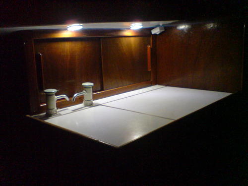

Peter_K 4 353 Postad 25 Februari , 2010 Även jag körde med Tjugofyra utan reglering. Funkade kalas! Monterade två under bridgedäck på båten, de lös ner på motorn/trappsteget, och eftersom det var så mycket trä där och man bara såg det indirekta ljuset blev det riktigt mycigt! Har tyvärr ingen bra bild på det, bara på pentryt. Dela detta inlägg Länk till inlägg Dela på andra webbplatser
