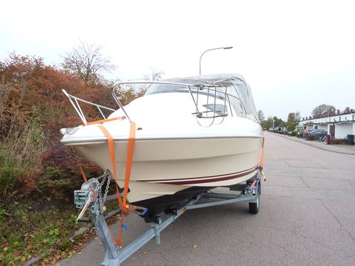

Räcker 60 hästar till 600 kg?
Jag undrar om 60 hästar 4-takt räcker till en 600 kilo tung båt, som jag köpte i höstas men ännu inte provat. Tänker då framför allt på planingen. Båten är en Örnvik 510 Cruiser från 2003. Motorn är en Mercury 60 hk 4-takt från 2008.
Någon som har erfarenhet av liknande båt och motor kombination?
Tacksam för alla svar/Benjamin Tas
Låter klent tycker jag. Läste på ett finskt forum att den inte ens planar med 4 pers, om dom inte flyttar sig fram i båten, topfart 23-24 knop bara.... Så 80-90hk låter nog vettigare. Att sätta en för liten motor på en båt är inte speciellt smart, du blir snabbt trött på en sån båt och sparar egentligen inte mycket pengar...
håller med om att det kan vara i klenaste laget men sen beror det på hur du vill använda båten. Jag tror absolut att det räcker för att båten ska plana och jag gissar att du får en toppfart på ca 25knop.
Tror också du kommer upp i planing, men sen får motorn jobba skiten ur sig för att hålla sig i planing om ni är några i båten. Skulle defenitivt satsa på en större motor om jag var du..
Jag köpte båten i höstas, med motorn monterad. Känns jobbigt och dyrt att byta den mot en 80/90 hk redan. Tror att jag provar den först sen får jag se. Skall i.o.f.s inte tävla med båten, utan bara köra ut med familjen (3 barn under 7 år) och fiska/bada. Men jag kan hålla med om att det känns klent med bara 60 hk.
Tack för alla svar hittils!
Benjamin Tas
Kör med 60hk själv och min är en Uttern 510 med en vikt på 400kg (om jag inte minns fel), tycker 60hk funkar bra med min båt men en tyngre skulle nog inte gå.
Jag har en Ryds 568GT som väger 695 kg utan motor med en 80hk fyrtakt. Toppar ca 32 knop med två personer. Givetvis beroende på dina krav på prestanda men spontant känns 60hk i minsta laget. Men det låter klokt att testa innan du köper nytt.
Jag gör precis som du säger, provar först. Annars är det bara att öppna lädret stort och
hoppa över Milan resan i vår och Sicilien resan i  i sommar...:(
Hur stor cylindervolym har denna 60 hästars Mercury, är det en upptrimmad 50 hästars motor eller en strypt 80 hk ?? För jag antar att det är inga som har cylindervolymer som är optimerade för 60 hästar.
Nu ser jag på Mercurys hemsida (gäller  i å för sig årets motorer) att Mercury 60 hk har samma cylindervolym som dess 50 hk på ca 1 liter och jag tror att det är för klent för denna båt. Nästa nivå, 80 hk, har hela 1,7 liters volym dvs 70%.
det stämmer. det är samma block och cylinder volym som en 50hk. dock ingen upptrimmad sådan utan 60 hk blocket är byggt för att vara 60hk och stryps därefter ner till en 50 hk. dessa motorhuvuden är förövrigt samma som i yamahas fyrtaktare. man kan säga att det är en yamaha motor med mercurys rigg växelhus och kåpor mm
