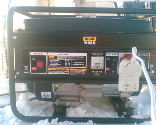

Håll koll alla vinterliggare
Så ett elverk och landströmsladdaren får ladda batterierna Skrattande

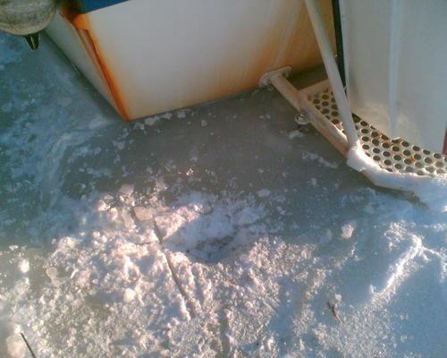

Lite vinterbilder.
Funderar på att åka ner med polish och vax och dra över skrovet, nu när man ändå kan gå runt båten utan större problem.
Någon som vet hur det funkar i minusgrader med vax och sånt??

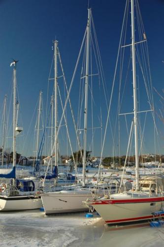

en till.
Här behövs inga förtöjningstampar längre. Hade varit lite kaxigt att plocka bort dem.
