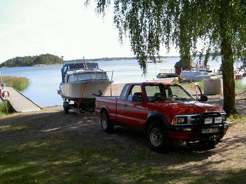

Jag vinchar upp min båt väger strax över 2 ton, tungt som ett helvete. Men att komma upp för rampen går åt en 4 x 4 med lågväxel. Jag hae en Cheva pickis för att dra båten

Själv drog jag 1,8 ton Marex 23 med en Dodge Van. Inga problem om det inte var lågvatten vid rampen!  Numera Nissan Navara med väntande ej lev 460 kg styrpulpet. Det kommer att gå fint!
