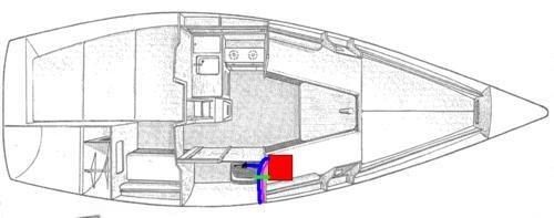

Bellona23 0 Postad 1 Maj , 2009 Här kommer en bild på hur det ser ut. Helst skulle jag vilja slippa köpa en pump för att pumpa ut skiten och då är frågan om det funkar att montera tanken precis över vatten nivån eller om den ska upp högre för att det ska funka bra. Och om det inte räcker, var får man tag på en inte allt för dyr pump? De verkar ligga runt 800-900:- de billigaste. Dela detta inlägg Länk till inlägg Dela på andra webbplatser

Seahunter 33 Postad 1 Maj , 2009 Appropå slang kan jag avråda från Biltemas diffusionstäta slang, den är inte på långa vägar lika böjlig som marinornas (jag har Lundhags, Lundbergs...eller nått liknande). Jag har precis monterat en kvarnpump, och jag kan lova att det blir många hårda ord när man ska dra dessa tjocka slangar. Mitt råd är...snåla inte på något när det gäller barkbåtshantering, du vill inte rota i krånglande slangar mm en varm sommardag Mvh Andréas Dela detta inlägg Länk till inlägg Dela på andra webbplatser
Bellona23 0 Postad 1 Maj , 2009 Tack för tipset.. Jag vet om att Biltemas slang är väldigt styv så det får bli från seasea eller erlanssons. Även skrovgenomföringen och kopplingar får bli fårn annat ställe. Är skrovgenomföring och bordgenomföring samma sak? Vad säger ni om mitt förslag till att dra slangarna? Dela detta inlägg Länk till inlägg Dela på andra webbplatser

Bellona23 0 Postad 1 Maj , 2009 I så fall är det nog inte så mycket att välja på än att ha den stående och köpa en pump att pumpa ut skiten med. Räcker kopplingen jag ritade tidigare eller borde jag komplettera med något? Funkar det att vakum-suga med tanke på pumpens placering? Dela detta inlägg Länk till inlägg Dela på andra webbplatser

Bellona23 0 Postad 6 Maj , 2009 Tack för tipset.. Jag har påbörjat installationen med att montera tanken. Jag får upp den på en hylla bakom toalettutrymmet, så den inte är ivägen på toaletten och samtidigt minst 50cm över vattenytan. Får se om jag kopplar in kulventil på luftningen. Höjden borde annars räcka tycker jag. Det skulle vara om toan är igenproppad, med då är det väll bara att korka igen lufthålet utifrån i värsta fall. 24L tanken får räcka så länge.. Har någon hört hur det går med ev. lagförslag att förbjuda tömning i havet? Dela detta inlägg Länk till inlägg Dela på andra webbplatser
