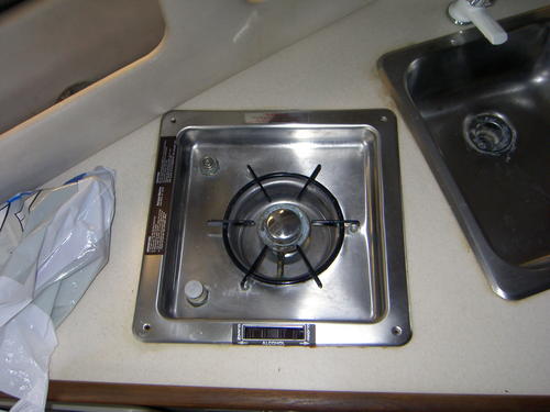

Hej. Har också en originalspis från 1992. Se bild. Ingen manual. Någon som kan förklara hur denna används och vad har man för sprit i den? Tack.
JAG HADE SAMMA SPIS I MIN SERAY .. JAG STARTADE DEN ALDRIG JUST FÖR ATT DEN INTE SKÄNDES HELT SÄKER OCH ENKEL.
MITT TIPS IDAG ÄR ATT TA UR SPISEN , 4 SKRUVAR EN I VAR HÖRNA ..DRA UR STICKKONTAKTEN ... TA MED SPISEN UPP PÅ LAND ...      Ö V A  !!!!!!! :-)
( SJÄLV SÅ TOG JAG BORT DENNA SPIS OCH KÖPTEN EN BÄRBAR GASOLPLATTA MED ENGÅNGSTUBER  FRÅN BILTEMA .. 200KR !!!  FÖRDELEN MED EN PORTABEL ÄR ATT DU SLIPPER VARA I RUFFEN OCH OSA ..
SITT PÅ BRYGGAN , KLIPPAN , BORDET  UTE ..OSV  -SUPERSMIDIGT :-)
