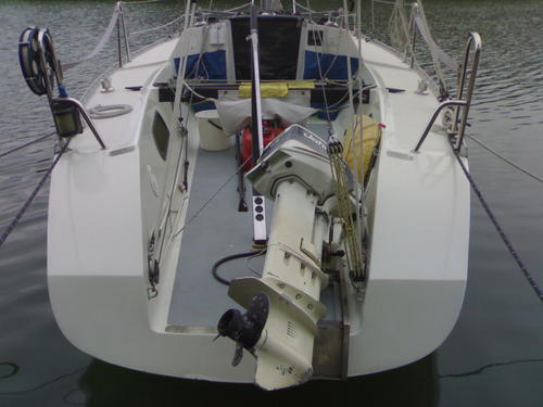

Just detta är det jag hatar mest med Elogen, frihängande spadroder, rorkult och utombordare.Skrikandes
Har ni försökt hantera en (2 takts) utombordare ståendes på knä, intrasslad i häckstag och backstag, samtidigt som man med krängpinnen försöker hindra rodret från att med full kraft slå åt ena eller andra hållet.

Men utombordarn blir inte lättare förstås. Min hustru gillade aldrig utombordarn. Själv tyckte jag den var bra att styra med i trängda situationer. Varning för 90 graders vridning och full gas! Tappade motorn i sjön en gång då den vreds av fästet. Säkerhetslinan klarade den från att sjunka men den blev aldrig riktigt bra efter det badet. Svårtstartad vid fuktigt väder.

Vadå skräckexempel? Det ser ju ut att vara en fantastisk båt. Motorn ser ut att nyttjas för vattenskidåkningGladmen ser ut att vara lätt att manövrera med  om du låser pinn.
