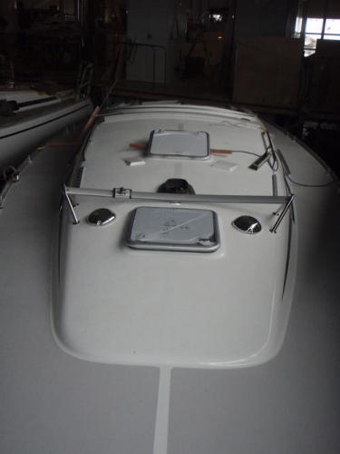

Eilean 6 Postad 6 Mars , 2009 Fru S och jag funderade länge innan vi hittade en lösning och inte minst en strategi som funkar för ett långseglande par. Så här der det ut hos oss. Löplinor (wire som tål sol och som sitter på plats året runt) nära midkepps på varje sida masten. Ramlar man är risken liten att man hamnar utanför mantåget. På dessa kan jag koppla mig innan jag kliver ur nedgångsluckan och sedan röra mig fritt mellan ratt och förstag. På mitt akterstag, ca 6 m över däck sitter ett block. Genom detta löper en lina, ena ändan går genom ett block i däck och är sedan fäst, den andra ändan har ett par flöten och en kraftig karbinhake. Man kastar linan med haken överbord till MOB som kopplar sig. Haländan går via blocket i däck på så vis att den löper fint fram till, utan att klättra eller komma i beknip till endera genuavinchen. Dessa är 2-vxl 44 ST och min då 12-åriga, spensliga dotter kunde vid prov utan större problem hala upp sin far, 80 kg och i blöta kläder. Eftersom min båt är en ketch så hamnar dessutom lyftpunkten precis mitt för de öppningsbara grindarna i mantåget, så att det är lätt att få personen över relingen. Går det sjögång kommer MOB, i alla fall om denne är medtagen, förmodligen slå sig illa mot fribord och relingslist, ja kanske krossa näsbenet och slå ut en del tänder. Billigt pris om alternativet är död... Är MOB så medtagen att denne inte kan koppla sig själv vet vi faktiskt inte vad vi gör. Vi har funderat, letat bra lösningar men inte hittat något som kan fungera om en av två ombordvarande ligger i sjön, medvetslös. Det finns en del grejor att köpa, men inget verkar väderhäftigt. Så vi har helt enkelt bestämt oss - skall man nödvändigtvis ramla överbord i får man åtminstånde hålla sig vaken och hjälpa till! Att plocka upp någon via aktern är uteslutet. Även vid måttlig havssjö blir rörelserna sådan att man löper stor risk att slås ihjäl av en neddunsande akterspegel eller badplattform. Jag tror heller inte på några övningar med bommar, det tar för lång tid och är för farligt. Risken är stor att den kvaravarande skadas eller slås överbord, det är fullkomligt otroligt hur mycket och våldsamt en segelbåt kan rulla när hon ligger tvärs grov havssjö. (LadyAnnilla - jag vet inte om du tänkt på att utnyttja ett hissat mesansegel som p-broms? Se nedan.) Jag är övertygad om att snabbheten är A och O vid man överbord. Därför måste alla anordningar alltid finnas på plats och vara klara att användas och inte vara beroende av att andra prylar fungerar och inte trasslar till sig. Så vår tågordning är vid MOB: 1.Ut med livboj och lampa, tryck MOB på GPS om den är tillgänglig och igång och upp i vind omedelbart, riv och/eller rulla in seglen. Är båten en ketch/yawl, behåll mesanen hissad om det inte blåser väldigt hårt, starta motorn. Görs detta bums hinner man inte avlägsna sig långt från MOB. Även om man är ensam kvar ombord bör man alltså kunna hålla MOB under uppsikt och inte tappa bort denne. 2. Kör tillbaka, kasta ut en lifesling, passera i lovart om MOB, kör en sväng ner i lä runt MOB så att slingen kan plockas upp, stanna i lä och driv. Eller om båten är en ketch/yawl, gå upp i vind med hårdskotad mesan, då ligger båten still i vindögat och rörelserna blir lugnare. Kör inte ända fram till MOB, det är svårt att se denne och risken för skador är stor. 3. Hala in MOB till båten med slingens lina. 4. Koppla lyftanordningen och hissa. Dela detta inlägg Länk till inlägg Dela på andra webbplatser
