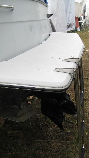

Finns det ngn som lagt in teak på badbryggan? Jag har en idé att fräsa ur 5 mm ur plasten och limma in durkplywood. Orkar inte hålla på att nåta och så.

Fräs inte bryggan vad du än gör. Och lägg inte dit plyfan den suger fukt. Lägg riktig teak , finns både färdignåtad och om du ändrar dig så är det inte så jobbigt att nåta.
Ok så det hjälper inte att man mättar plyfan med olja för att utesluta fukten?
Om jag lägger äkta teak, bör jag inte fräsa in det i alla fall så att det går mer i nivå med plasten?

Det finns en skiva som heter Solideck och säjs av bla Interwood i Göteborg. Detta är äkta teak av juste kvalitet som är nåtad med Sika 290 DC. Vill du så kör du mittfisken i planhyveln så att den får samma dim som skivan vilken är 7mm. Gjorde detta på min båt och det blev kanon. Limmade med Terostat 930 men det går lika bra med Sika 298. Sedan tycker jag att du ska behandla teaken med Golden teak sealer kanon snyggt och inte kladdig.
För allt i världen fräs INTE plasten på bryggan är troligtvis tunnare än teaken.

Tack för tipsen! Skippar plyfan. Inser att det inte kommer att bli bra. Borde dessutom tänkt på att badbryggan behöver den hårda plasten runtom för att vara solid och stabil.

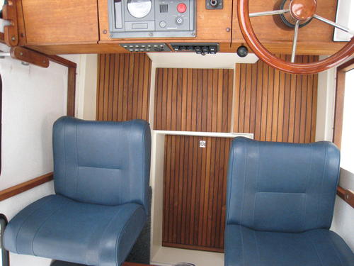

Jag delar tidigare bryggsnackares uppfattning. Själv har jag tillverkat nya durkar till styrhytten med färdignåtad massiv teak, inköpt på Erlandssons Brygga. En helt annan känsla än plyfa. Jag bifogar en bild på resultatet. Jag hoppade över inramningen, som naturligtvis hade höjt det estetiska intrycket ytterligare.
Thomas
